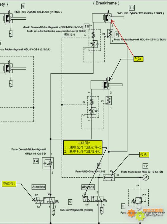

我们设备既有用断电保持的也有断电复位的,要看你的工艺要求了。我们的都是SMC的电磁阀,也有大气缸没法自锁,电磁阀没有此自锁型号的,加接头来锁住。所有,安全最重要,看你用的场合。

前段时间做了套气动的纠偏机,气动部分有气缸,单线圈电磁阀,型号3V210-08-NC两套,调节阀两套。(注意安装方向),基本是可以准确定位(电磁阀断电,气缸静止),所以,机械选型很重要的,原来是用双线区电磁阀测试,不论是用中封还是中泄的不能准确定位,希望这个对你有帮助

电磁阀要选三位的,如果固定不动,选三位中封电磁阀
如果想能手动推动,选三位中通电磁阀

以下是引用pan_xiansheng在2019/4/11 20:10:38的发言:
以下是德国设备上的气路,气路图上的梭阀,画法与国内不太一样,但原理一样,其效果与带中封的双电控差不多,气缸可以任意位置悬停。
什么品牌的,或者方便提供照片吗?
