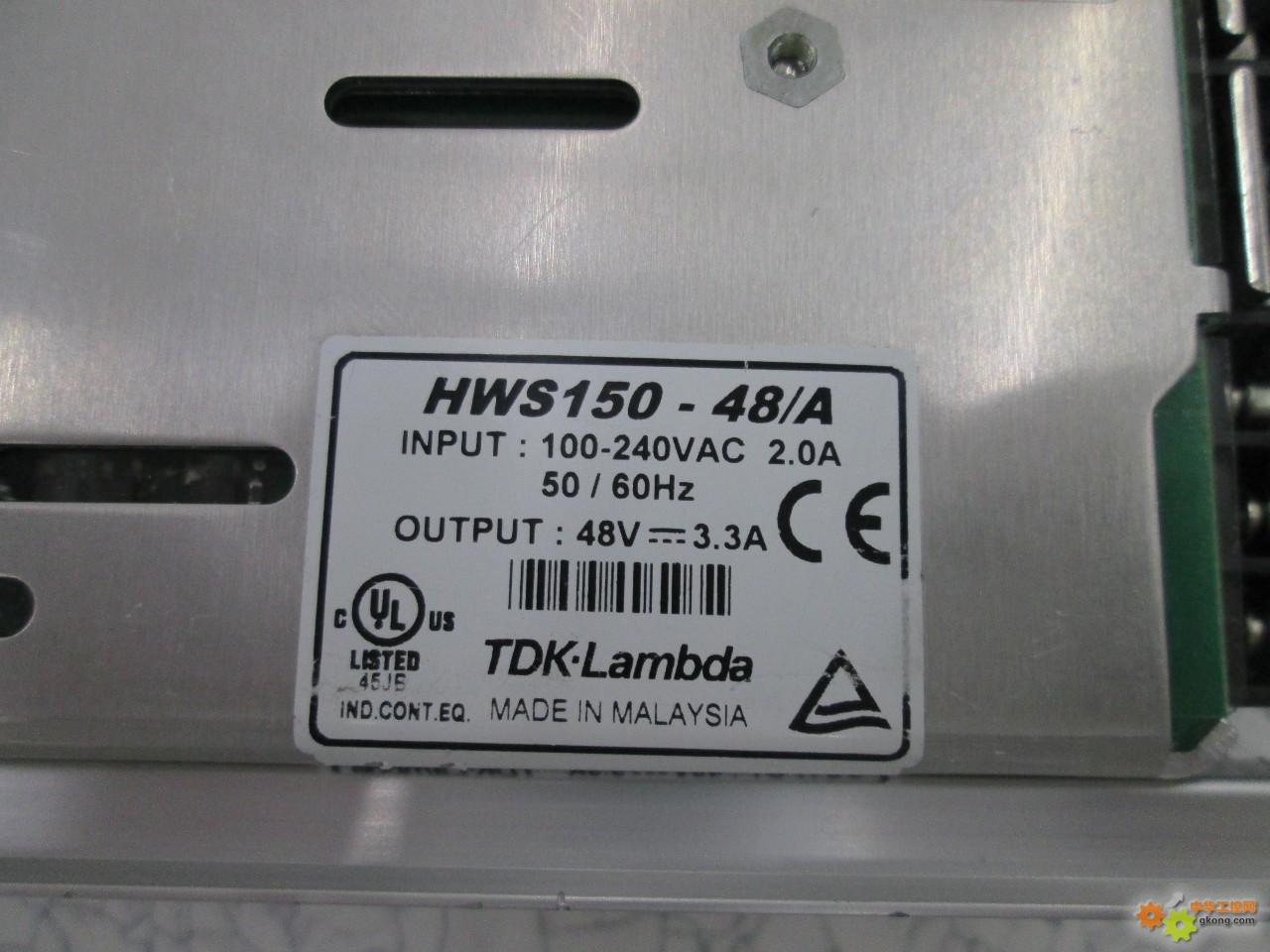

设备有一器件是48V直流电源电压驱动的。
器件的输出突然不稳定,找不到原因。就检查电源发现电压为47.9V,就调节为48.2V就稳定了。
在网上没有找到48V直流电源电压的变动范围是多少的规定。
哪位知道的告诉我一下。

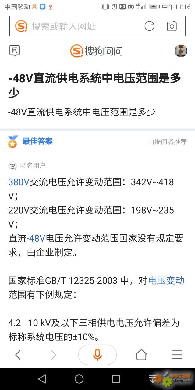

https://www.asklib.com/view/fc8a55596613.html
看题库就知道了

0.1/48=0.208%,应该是巧合吧,否则也太娇气了。

47.9应该不影响啊

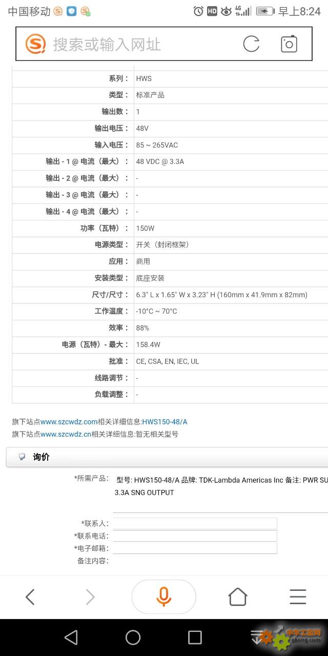

呵呵;这款官方给定的数据:输出电压调节:DC38.4~52.8V;

回复 #4楼 ZCMY
这个数据怎么查到的?说明书有的吗?

这个应该是你设备有问题,开关电源在额定电压内上下调节电压高低输出都是正常……比如数控车床的系统的电源5v和24v供电,你把电压调的太高比如27v或者太低比如21v了,系统就可能报警了……

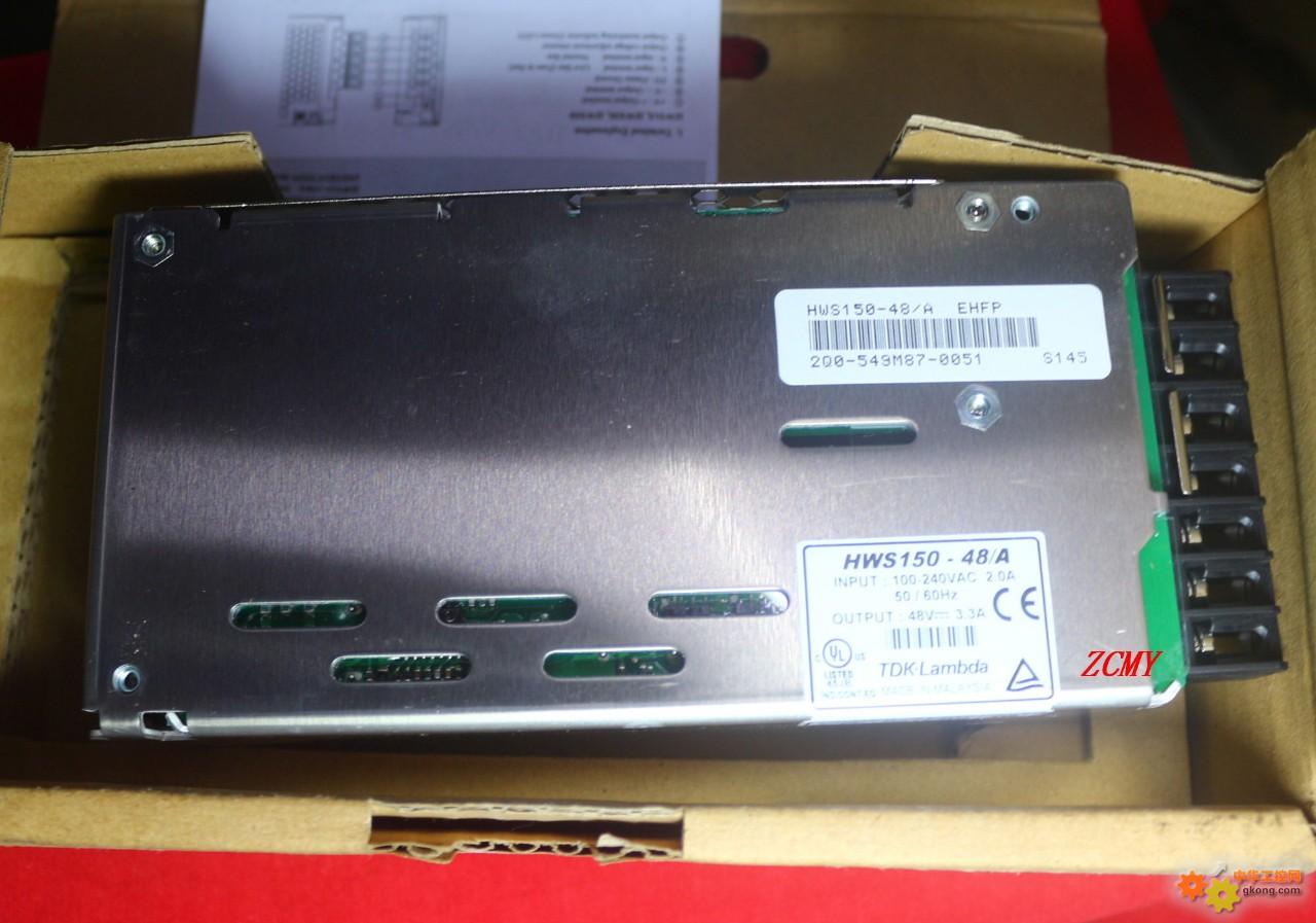

按你的描述,不是开关电源的事;而是负载方面的原因;
这款电源输出可调范围还是比较宽的;
