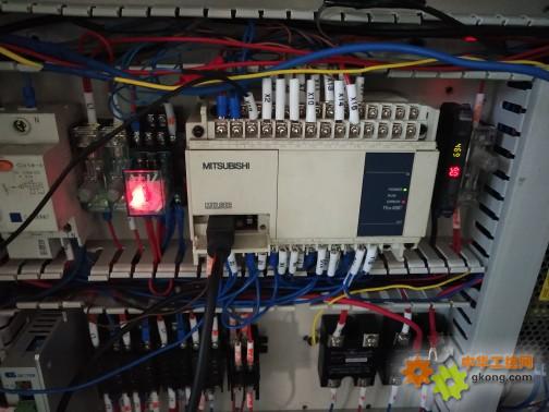

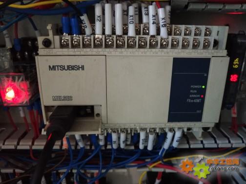

今天遇到的一个怪事,机器手动动作每个工位正常,自动时Plc的输入输出指示灯全不亮,上位机提示通讯错误,不知道怎么解决,请教朋友们如何解决

楼主外部接线的电源有吗?楼主的PLC输入和输出接的是24V,还是其他,检查一下,机器的接近开关之类的亮吗

有开关电源,重启了又正常,但是一启动故障依旧

Plc的输入接内部24v电源,输出接的外部24V电源

输入是不是有短路的地方

手动是否经过了PLC;
电源是否正常,外接元件、线路有无故障(影响到电源的)。

手动时正常?程序坏了

电源存在短路保护啊,仔细检查电源部分,电源保护出错灯也是会亮的

说明电源被保护了
观察工作到那个部件时出问题

PLC报警了,只接电源二根线,其它线都不要接看是不是正常,还是这样就硬件问题了;
