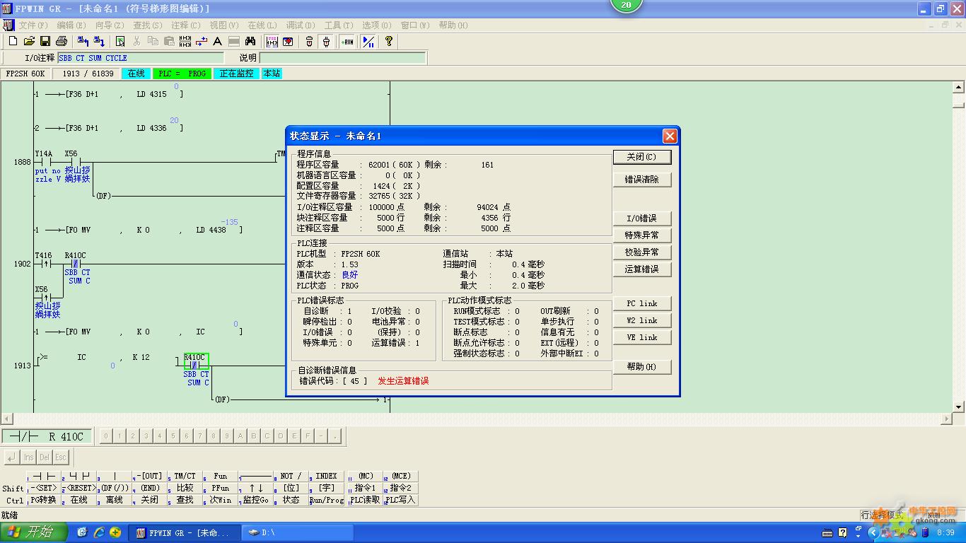

我也是醉了,最近发现居然还有PLC通讯线不是屏蔽线的。

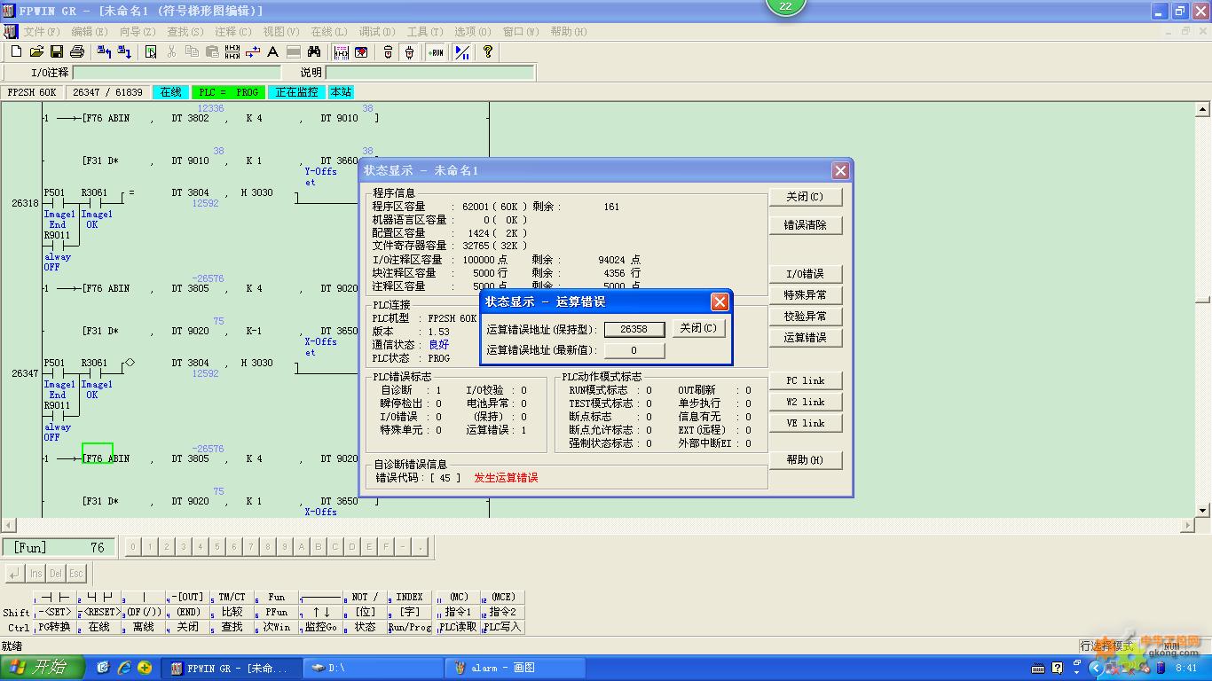

一台机器报警,松下PLC的Error灯亮。
上载程序查看。
检查发现和通讯模块连接用的线居然不是屏蔽线。

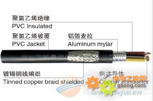

让他们换了屏蔽线。类似下图
换后观察两天,没有再出现类似异常。

运算错误换屏蔽线解决,搞不懂什么套路了

很多市场上卖的成品都没有屏蔽层,或者很次

因为我觉得可能是线受干扰,产生错误的信号,发出错误的字节,PLC不能识别。例如程序仅识别十进制的,发来一个十六进制的数。所以程序才会运算错误报警。

通讯出错,难道数据没有校验机制?

便宜的国产的电缆?电缆也要买价格高些,质量好些的。

通讯电缆不带屏蔽确实容易搞出很多毛病
