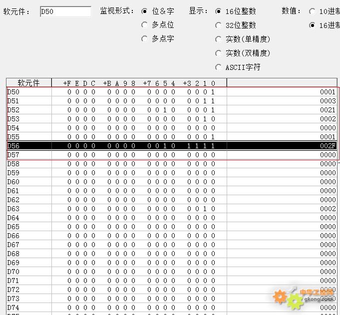

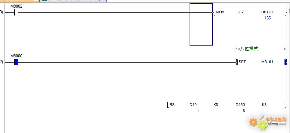

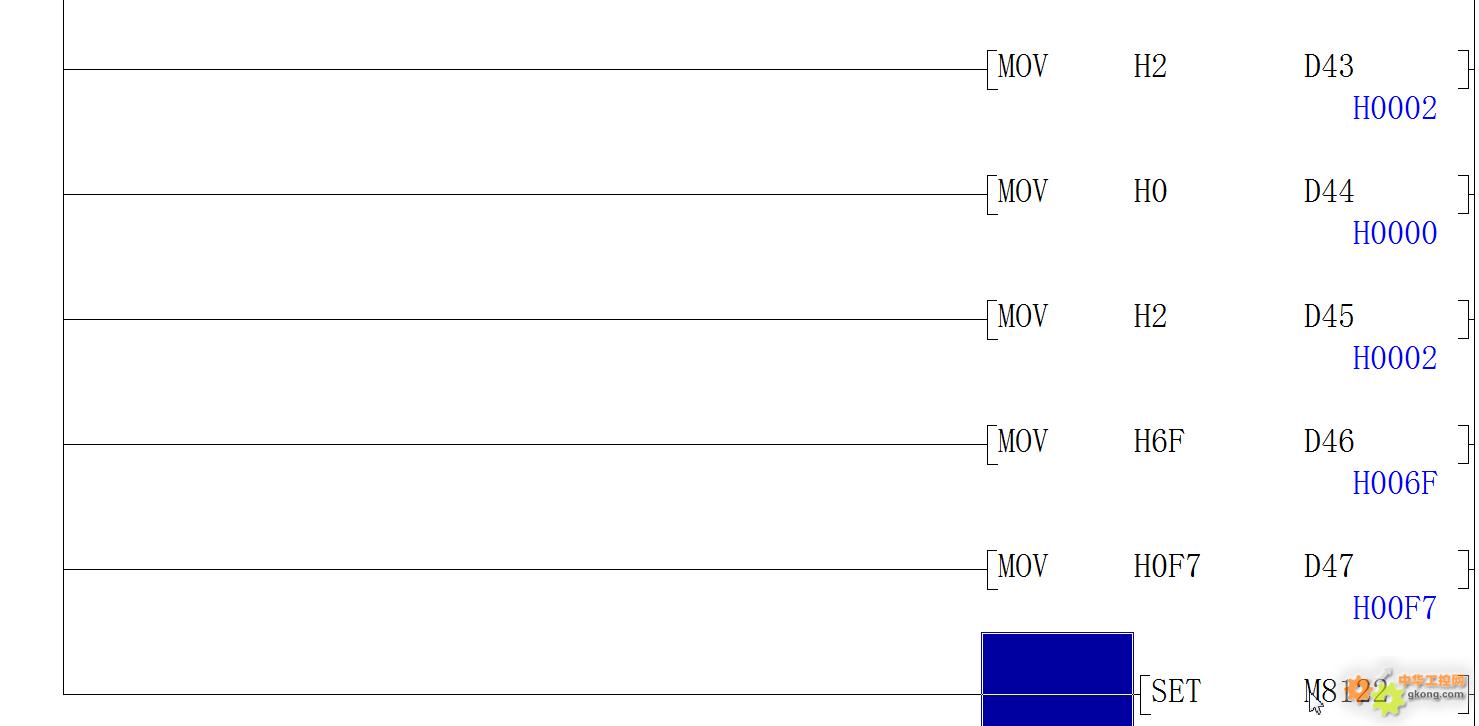

之前是用的3u和台达变频左RTU通讯,直接接受不到回传数据,大神们给看过程序说没问题。考虑是不是485板子的问题,我又拿出旧的1s加485板,这次是能就收到数据。。。可变成我发送啥他接受到啥,没有读取到我需要的频率啊
失败的第十个晚上,就学个通讯,想哭。不想半途而废,感觉坚持下来熬过去就能学到
附件:
[本地下载]
昨日的帖:

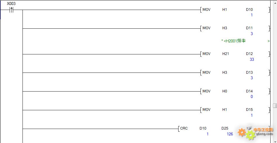

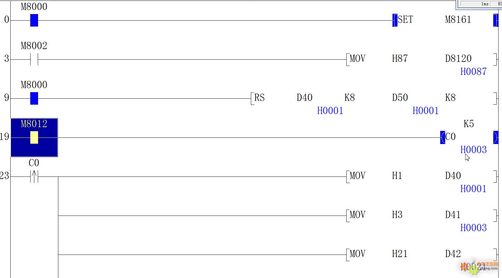

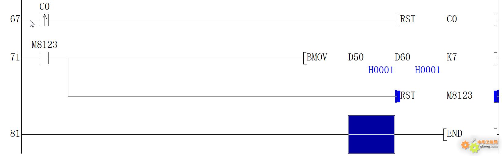

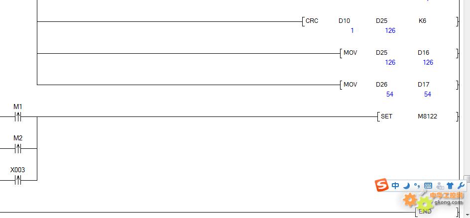

三菱3U和台达变频RTU,我需要读取变频的频率发送数据为01 03 21 02 00 01 2F F6。但接受到的数据这是这串!
1、我是只读取2102H这一个地址,所以实际接受的数据应该7个,我在RS指令里接受数据写K7,变频会报警,写K8就不会。
2、我是利用时钟脉冲来每0.5s读取一次频率,期间我自行修改变频的频率值,接受到的数据一样是没有变化过
程序已上,希望大家可以帮帮忙

参考过论坛上好多例子,还是这样

接受到的收据跟我发送的数据一样,,不是应该按照回传格式传送回来么

兄弟,你的问题解决了吗?我跟一样,启动停止写频率都可以,就是不能读取频率。
 你还能接受数据,我这个连数据都接受不了?

传说三菱的通讯有个BUG,第一次接收到的数据是自己发送出去的数据。照道理3U应该没有这个问题了

回复 #5楼 guanyumou
如何解决呢,关版,求指点
756
学习啦啦啦啦
文章数:94
历史总积分:756
注册时间:2018/9/8
发表于:2019/4/13 17:48:02
回复 #5楼 guanyumou
已用过串口软件调试,软件给变频发送读取频率指令,数据一切正常
用plc给变频发送读取频率指令,并用软件监控到还是发送跟接收一样
