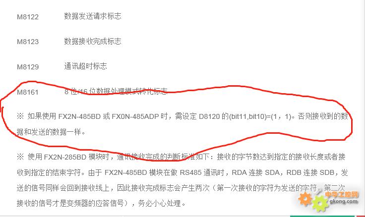

经修改程序后,有了新发现,我在程序中Set m8122下加了一条set m10,用于驱动接收回传数据,然后用串口软件监视到接受到了15个数据了!数据为我发送的数据和正常回传回来的数据,后来也把Rs指令中接收个数改为k15,但在程序中监视到接收存放地址里依旧没有我要的数据。

版主,我用串口给变频器发命令,变频器返回的我计算了一下,返回的频率完全吻合。但是可是用PLC发,PLC完全收不到?

我现在的情况跟你的一样,但我用串口软件监视到接收到的数据为“我发送的和回传的数据”,共15个数据。可是在程序中监视,确是只有发送的8个数据

你比我问题还好一点,你能接受到数据。我接收不到任何数据,RD灯从头到位没有亮过,M8123也没有动作。

我有3u也是完全接收不到数据,所以用了1S,才有上述的情况

刚看了一个希望对你有帮助

问题我找到了,我刚把3U的PLC换成1N的,再MOV HC87 D8120就可以了。
