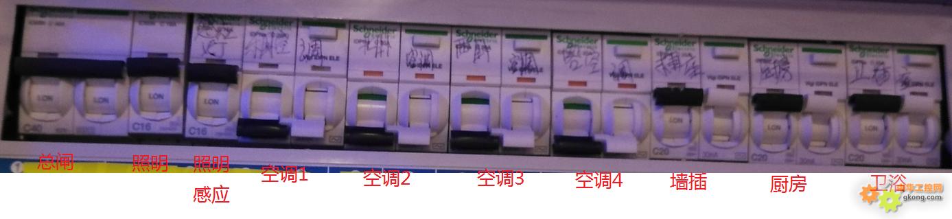

这是一个家用电箱配置,设计之初没考虑增加功能。
现在想升级,扩展空间不现实,发来图片,发现使用不少漏保,能否从中挤出空间使用。

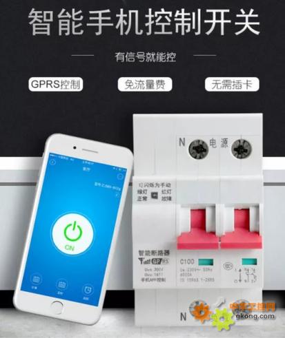

自复式过欠压保护器,占用2个单元,不想用断电式的。
由于其网络时不时要重启,推荐用这个,占3个单元。

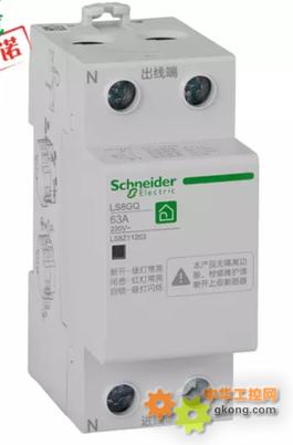

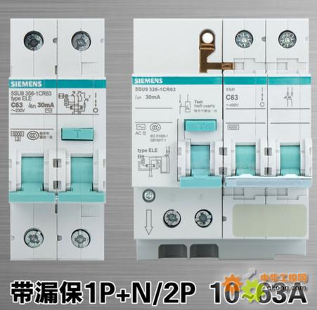

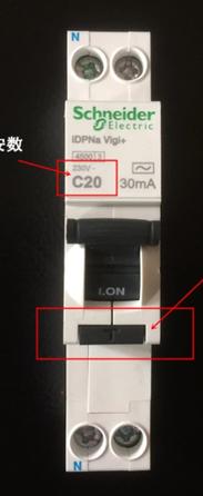

发现这款,只占一个单元,还带漏保。
在调研,上边带漏保的开关,同属1P+N带漏保开关,是否可以用这只占一单元的漏保开关替代占2单元的漏保开关?
这样替换是否合适,请给个意见,谢谢

感觉应该可以,就是带不带网络的区别

只要额定电流合适,感觉应该还是可以的。

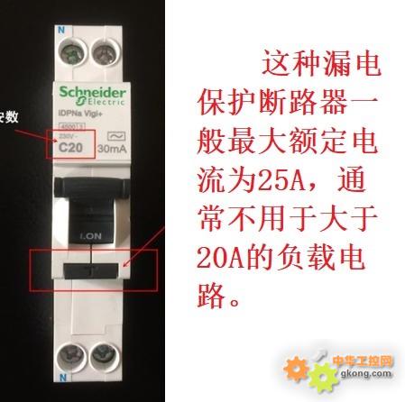

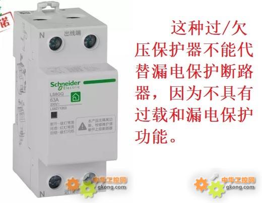

一个空调都用专线供电啊,这个设计方案估计是装修公司给你做的吧(装修公司最喜欢的就是化简为烦)

那种施耐德占1个位的漏保我也买了几个,不便宜100多一个,就是空间不够只好这么用

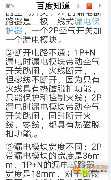

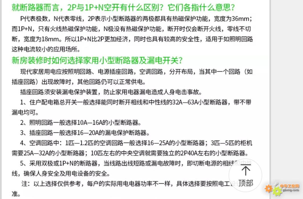

1.过欠保护作为监控电网电压,保护用电器,大城市一般不用考虑,他的这个居所在乡间。
2.入户总开关保留2P开关,最多换同品牌,漏保不用,避免他的有关电气(冰箱,监控....)没电。

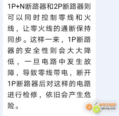

 1P+N 开关还是断零线吧,现在越查网上约二胡了,前边贴出的贴图还是同一个界面说的,就不一致了,
这里说仅会断开火线,零线不切断,您也说不切断零线。
这里又说,切断电源的相线和中性线(零线?)
再看百度
这是百度知道里的
还是百度查到的
还一个就是,只说买1P+N,恐怕可能会买错,有18mm的,也有36mm的
3.在这个用户,不会加大规格(线路问题),但就这开关,竟然查到63A产品(或许是商家不厚道瞎标),是不是有点恐怖,毕竟只有18mm,还带有漏保功能。

以下是引用goldage在2019/4/8 21:19:56的发言:
这样装修还是要点赞的,除非你手紧,但是怜惜钱更应该这样装。
空调一年用多长时间,不用的时候拉闸吗?
向这种4个空调,起码有个柜机,你用一条线路,铺多粗线,用多大空开,全开或只开一个安全问题想过吗
这是自己的房子,可能一辈子住下来了
如果是我设计,过欠压,防雷,数显.....想到的都考虑进去,即便暂时实现不了,地方留出来。
