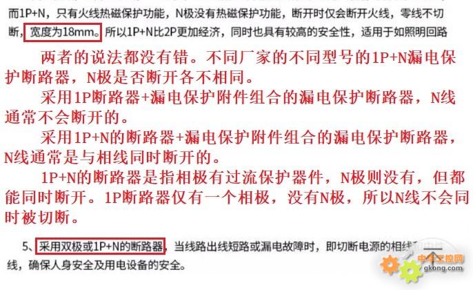

问一下,零线能断开吗

以下是引用蜀中之首在2019/4/9 8:13:34的发言:
现在没这么贵了
问一下,零线能断开吗
施耐德占1个位的漏保L/N是可以同时断开的,但因其体积小,不容易做到大电流(25A以上,与散热有关),所以通常用于20A以下负载线路,如果用于大于20A以上负载线路,寿命会受影响,得不偿失,所以不建议用于大于20A以上负载线路。

这种窄两匹型或DPN型不论是开关或漏电保护电流建议小于15-20A以内并用于阻性负载,合闸一般没问题,分断能力不行。进口施耐德也不过如此。

这类断路器几年前发展到第五代,西门子也有标识32A产品,应该没问题吧
当然,一般家庭用,20A够了(一路)

以下是引用蜀中之首在2019/4/11 10:04:23的发言:
当然,一般家庭用,20A够了(一路)
这2天饿补很涨知识,整理后共享
我们往往都忽略了一些开关的分断能力。其实这一项很重要。2018年。在黑龙江旅游学院和道里区监察委建筑工地多次出现由于分断能力不行造成开关损坏。就是这种窄两级的,电流都在十几安以内。合闸时没有多大的飞弧,分闸时就不行了。灭弧室不够用。几次就坏了。
