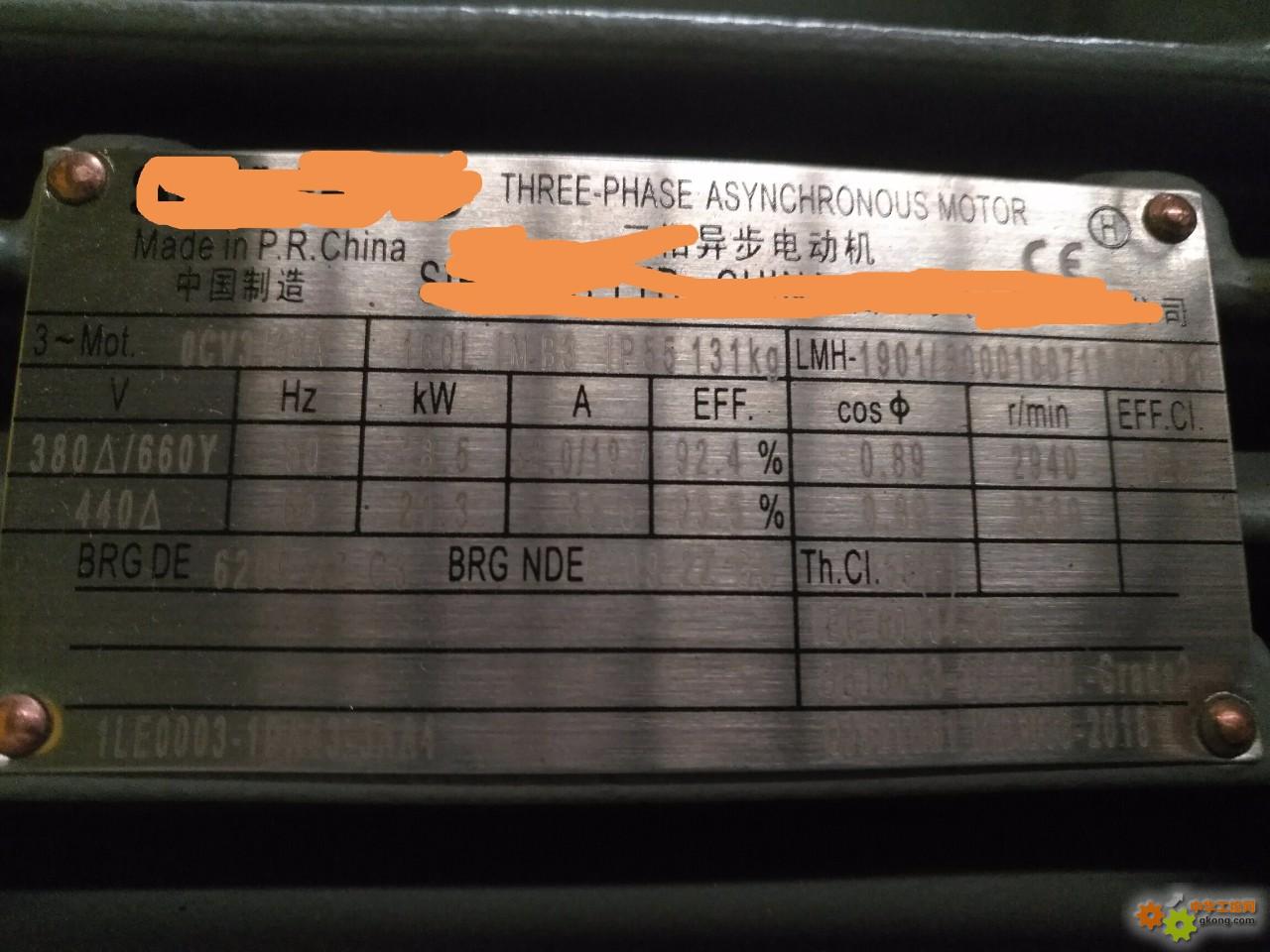

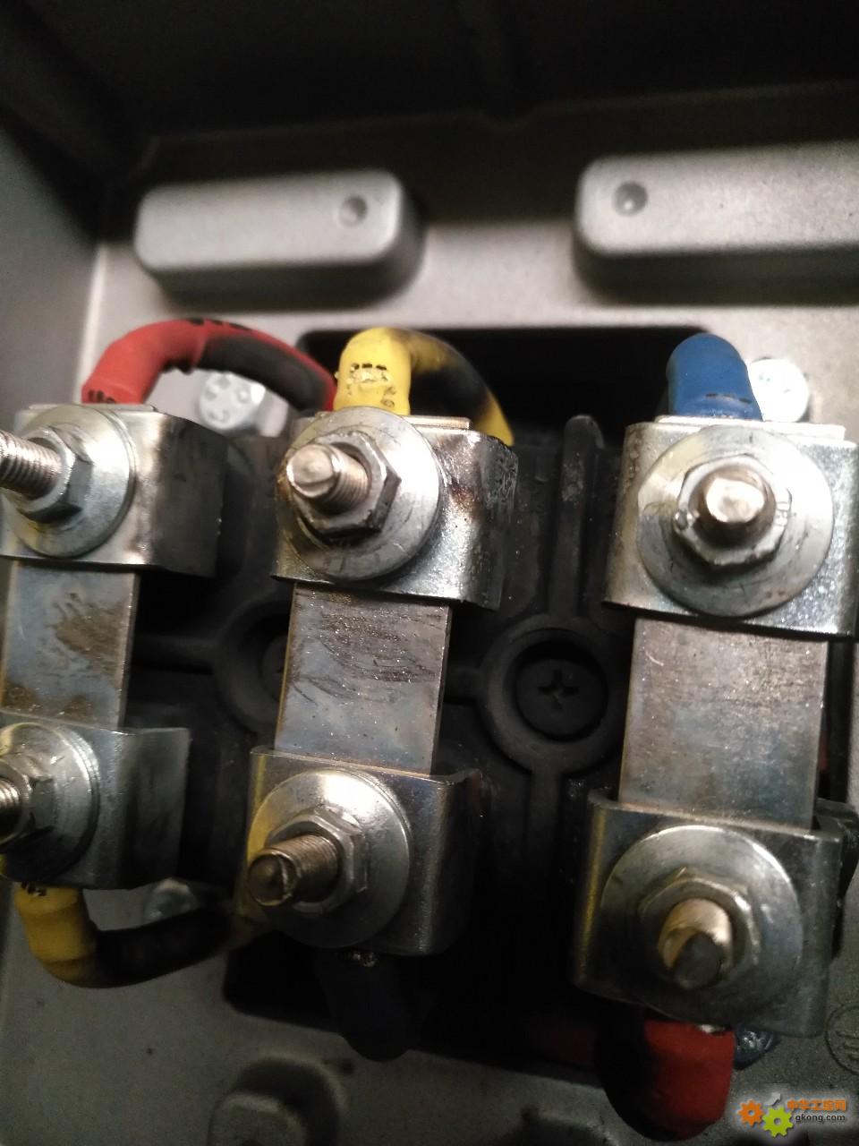

最近加设备,有多台风机需要安装接线。在接线时发现一台电机接线柱有明显打火发黑现象。新电机啊!什么原因造成的?有什么需要注意的问题吗?

这个得做绝缘测试,和绕组好坏测试。并且需要更换掉绝缘电木。因为有可能会被碳化! 在有,是新电机,应该问厂家怎么回事?

我认为两种情况1.电机厂家在做测试过程中出现这种情况。
2.这个电机已经被使用过,然后又推掉了。
建议楼主联系厂家。换货

不能接收,哪 怕是返厂修复过也不能要,表面都不处理下,太不负责任

如果送来之前就是坏的,那就直接找厂家。
如果是送来之后被谁不小心接好送过电的,是否为线头压接不好导致接触不良原因?
另外看图片,应该是三角形接法?不知道电源是多少? 是660VAC还是380VAC或440VAC?

怀疑接线时的毛刺引起相间短路打火造成。新电机啊!应该不可能呀!

质量好差啊,退货处理吧!一看就是修过的电机!
