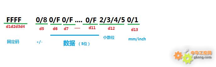

不知道这样理解是否正确
数据有D1-D13,每个D组成0000-1111,所以要准备数据bit 13*4=52
先发出REQ(低电平有效)
等待接收CK(低电平有效),用中断?还是硬件处理?
此时DATE 0/1记录在案,硬件处理是不是更直接?
依次接收/处理52次CK
然后,每4个bit组成一个数(0-F),生成
闪过前4个F,取中间5位,再定位小数点,确定单位mm/inch
这是个计米器?
看到这个数据图形,想到一个叫3S的仪表(同类很多),PLC用的显示仪表,CK是数据同步信号。
是三丰的数显百分表。

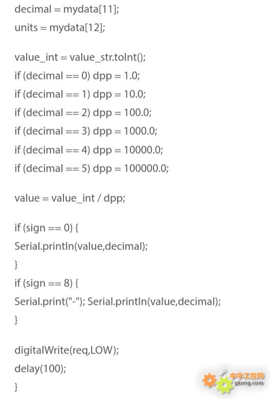

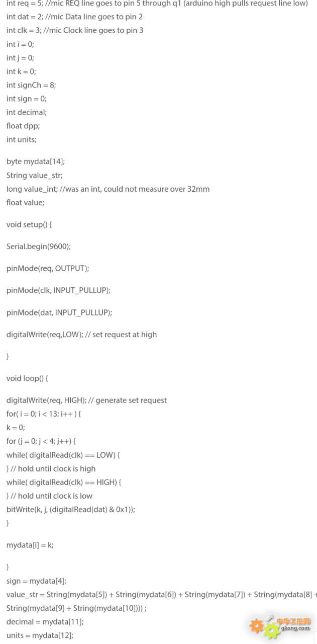

来段程序!
