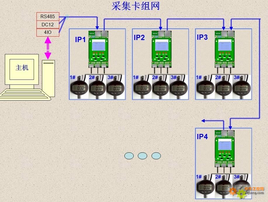

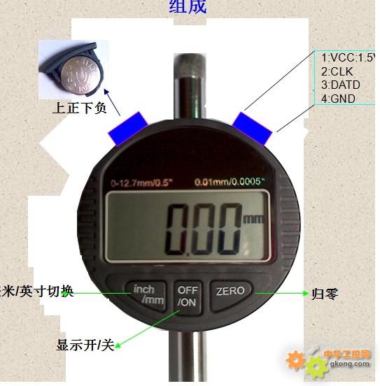

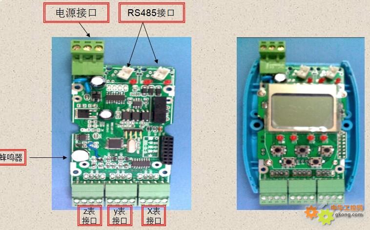

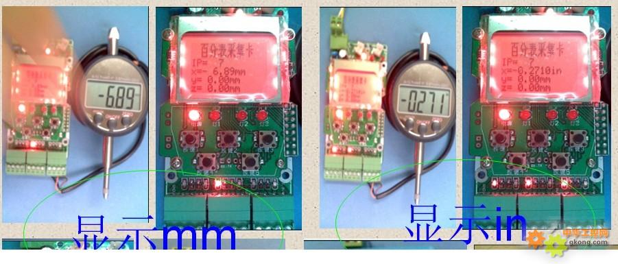

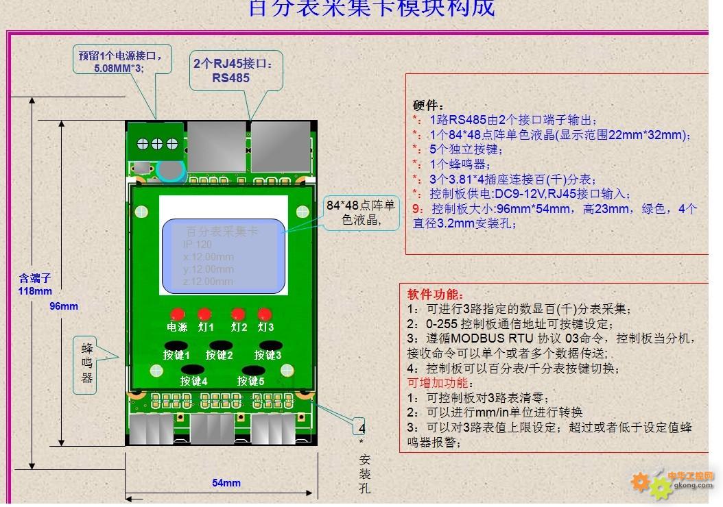

以下是引用yueliang150在2019/4/22 16:49:57的发言:
N年前做过一个单片机采集3路百分表(千分表)的控制板;
这个表用单片机SPI编程吧?是不是就像单片读起外部存储器数据一样?不要片选?

#23楼
单线数据(data)读取;

#24楼
以下是引用yueliang150在2019/6/1 12:29:36的发言:
单线数据(data)读取;
不太明白!单总线数据读取?SPI?有这个仪表的例程吗?

#25楼
上示波器,看波写解释程序;
