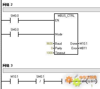

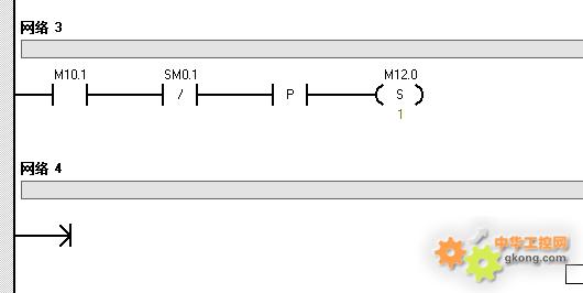

无法于 布瑞特绝对值编码器 进行485通信,编码器型号:BRT38-ROM4096-RT1    绝对值12位/4096P 采用西门子S7-200 226CN PLC做主机。无法读取编码器值,提示03超时错误,程序如下:
请问各位同行以于编码器通信的程序有错吗?

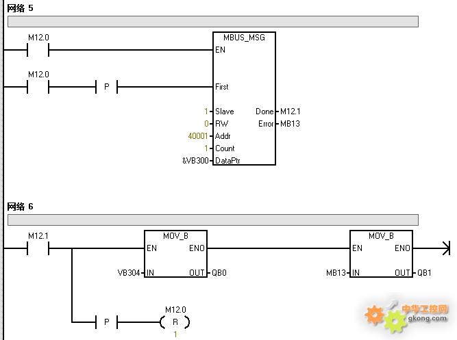

发表于:2019/3/31 11:02:03

发表于:2019/3/31 11:04:23
重发一下网络3图片

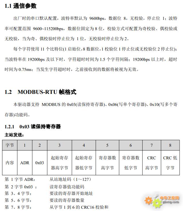

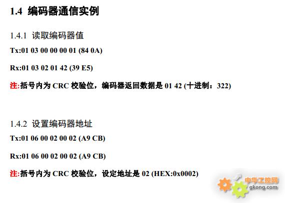

编码器通信协议

发表于:2019/3/31 12:04:07
最好找一个串口调试助手,单独的发送指令给他看他这个会不会反应回来?然后再用程序这个指令

以下是引用烟雨人生在2019/3/31 11:02:03的发言:
数据应该是保持在VW300里啊!你把VB304送给QB0所谓何事?
还有错误代码是03,表明从站没有响应!先用第三方工具把从站调试通再说!

回复 #6楼 guanyumou
把VB304送给QB0为的是看从站有没有送来数据,现在电脑换成了WIN7很多调试软件都不能用

以下是引用烟雨人生在2019/4/1 19:34:29的发言:
你仅读一个保持寄存器,那么从站送来的数据仅仅保存在VW300(由VB301和VB300组成)
