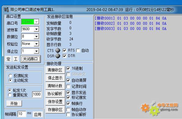

再次谢谢班主送的软件,测试上面的modbus-rtu发送程序 西门子PLC作主站,一上电主站发三个同样的数据,当然PLC发出的数据没有错。班主能提示下这是为什么吗?反复试了MBUS_MSG程序只工作了一次但发送了三个相同的数据

在接收到数据后就不会重复发送同一数据了,看来这是默认功能

以下是引用烟雨人生在2019/4/2 8:58:27的发言:
PLC程序只发送一次命令!程序有问题!
那么你继续测试一下从站啊!

当主站接收到数据就不会发三次数据了,应该是库指令默认功能

以下是引用烟雨人生在2019/4/6 10:07:22的发言:
默认重试次数为3次!你这程序肯定有问题!

回复 #15楼 guanyumou
程序都发出来了,你看看那里出问题了?

以下是引用烟雨人生在2019/4/8 15:25:57的发言:
程序都发出来了,你看看那里出问题了?
先用串口调试助手测试从站!!!
