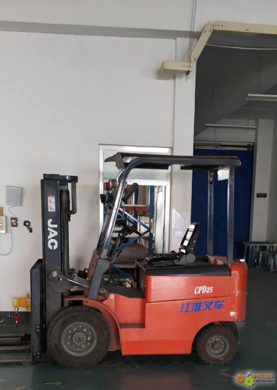

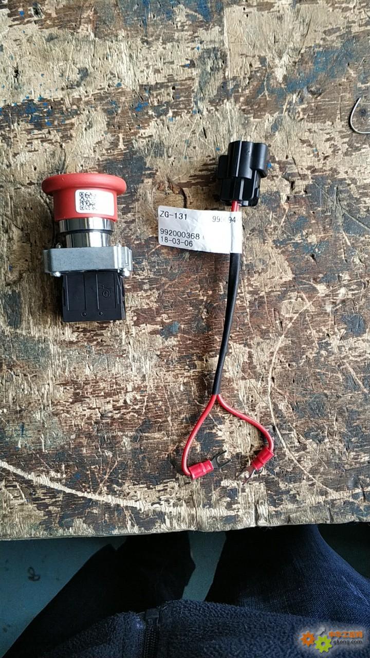

最近公司查安全,安监局让把叉车上加一个急停按钮。

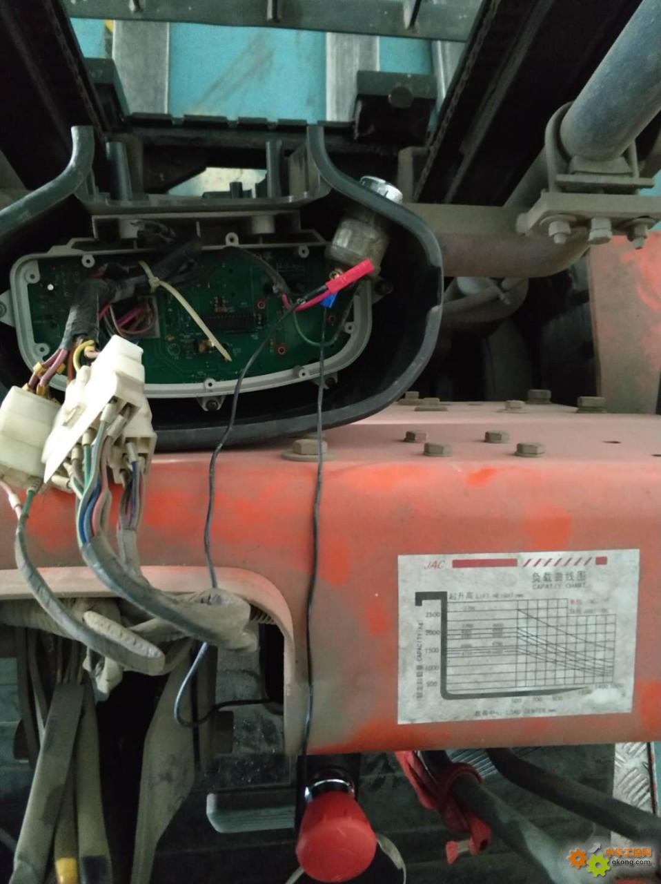

领导二话不说,从江淮买了个急停按钮,还说厂家让加在蓄电池组那,真是醉了。
后来想了想,还是串在钥匙上吧。

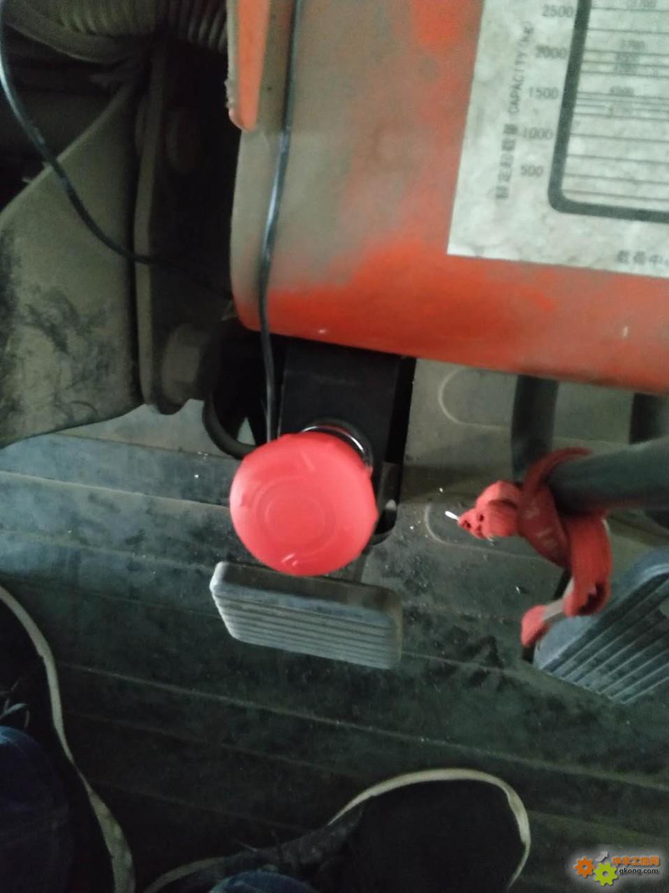

我看了看,买的这个还不如公司里的
最终从备件里找了个按上。

串联在钥匙上还行,厂家说串联在电池组上是瞎扯淡……

电池出来有个大接触器的,应该是指控制那个线圈,不过加钥匙那里也一样

奥,受教了,没看到图纸。装钥匙上比较方便,拆卸容易

同样我们公司也让我安装,我也安装在钥匙开关上,电池组除非是出厂否则做不到啊。

你们这个叉车是纯电的还是柴油的?如果是纯电的话电池组出来那里是不是有个直流接触器?

这个检查应该还是不符合规范,电瓶叉车急停要求断电瓶输出,所以按钮肯定不行。

加在电池组那,按钮触点得用多少安啊。
