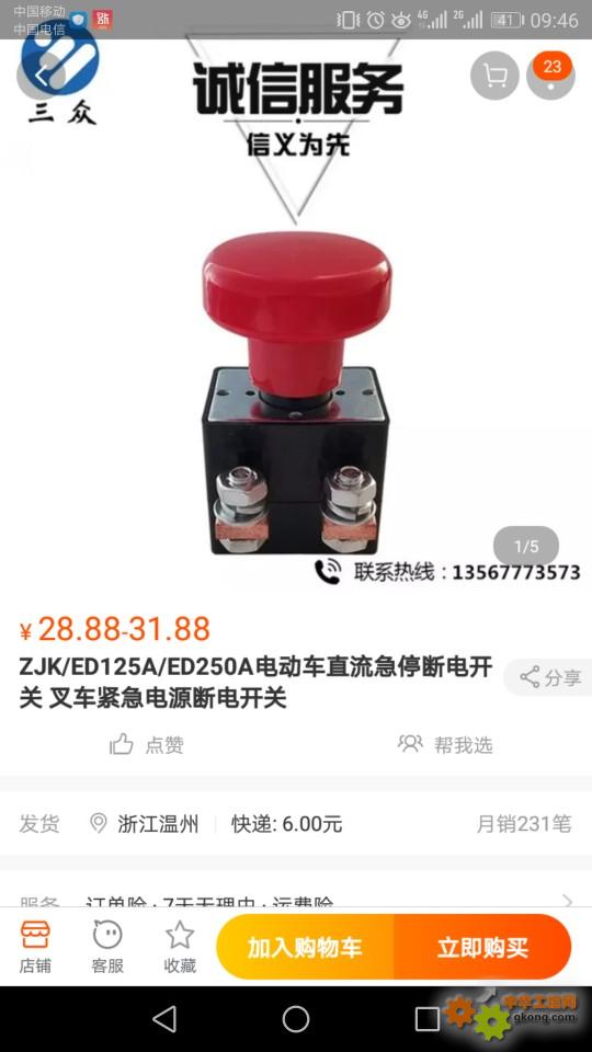

回复 #10楼 YXBK
网上查过接电瓶的按钮,125A-250A
此帖发自论坛手机版

急停开关必须加装在按下以后能直接切断供电回路的地方。
不知你的钥匙开关是否直接控制蓄电池回路的控制器件(接触器或者类同作用的控制器件),否则发生故障不能及时切断电源就会发生严重事故。
仅仅切断控制板电源没有作用,万一控制板失控(击穿电源供电控制器件——可控硅之类),蓄电池仍能给行走或升降装置提供电能,这就会造成失控事故。

我来说说吧,设置“急停按钮”,是在紧急时刻制止动力输出的原则,能够直接有效的切断动力电源、动力源,才能成为急停。加在钥匙开关上,只是断了控制电,咱们碰到过不少接触器触点粘连的案例,假设此时是由于粘连造成了设备失灵,那这个开关还有用吗?其实安全这个事,在不出事时,叫要你何用,当出了事,又叫要你何用。。。。。所以希望以后的项目中可以把这点考虑进去,才能算的上是真正的急停开关
