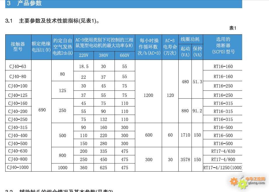

给大家看几个厂家的接触器800A框架的,在AC660V下的额定电流差别。
人民CJ40普通接触器

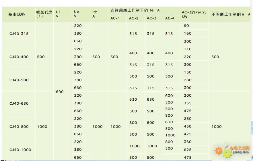

天正CJ40普通接触器

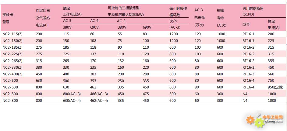

正泰NC普通接触器

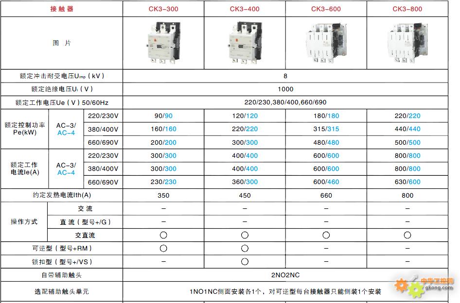

常州CK3普通接触器

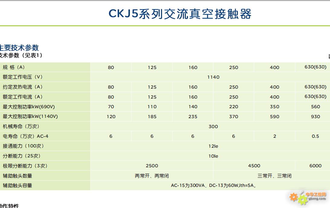

人民CKJ5,真空接触器

划重点,在AC660V下,AC-3工作制下,人民,天正,正泰的800A框架都是475kw500A,而常州的CK3则为630A。
还有一个问题,如果我主回路为AC660V,电机额定电流577A,一楼图中最下面2个图片分别为常州开关的CK3-800A框架和人民的真空接触器CKJ5-630A框架,你会如何选择?

呃,是的,我说错了是475kw的功率,500的电流,主要意思在于差别上,500A和630A的电流差别,常州的Ck3的是否可信?

是的,它660v在ac-3工作制下对应的有630A,比其它品牌高出不少,其它品牌的800A在660下只有500A,而我的电机额定是577A

我要用的这个接触器常规用在软启动条件下,但偶尔会用到直起,我很担心选型问题。还有我二楼所说的真空630A额定电压是1140v,所以也在考虑真空的630A和普通的800哪个是更好选择,
