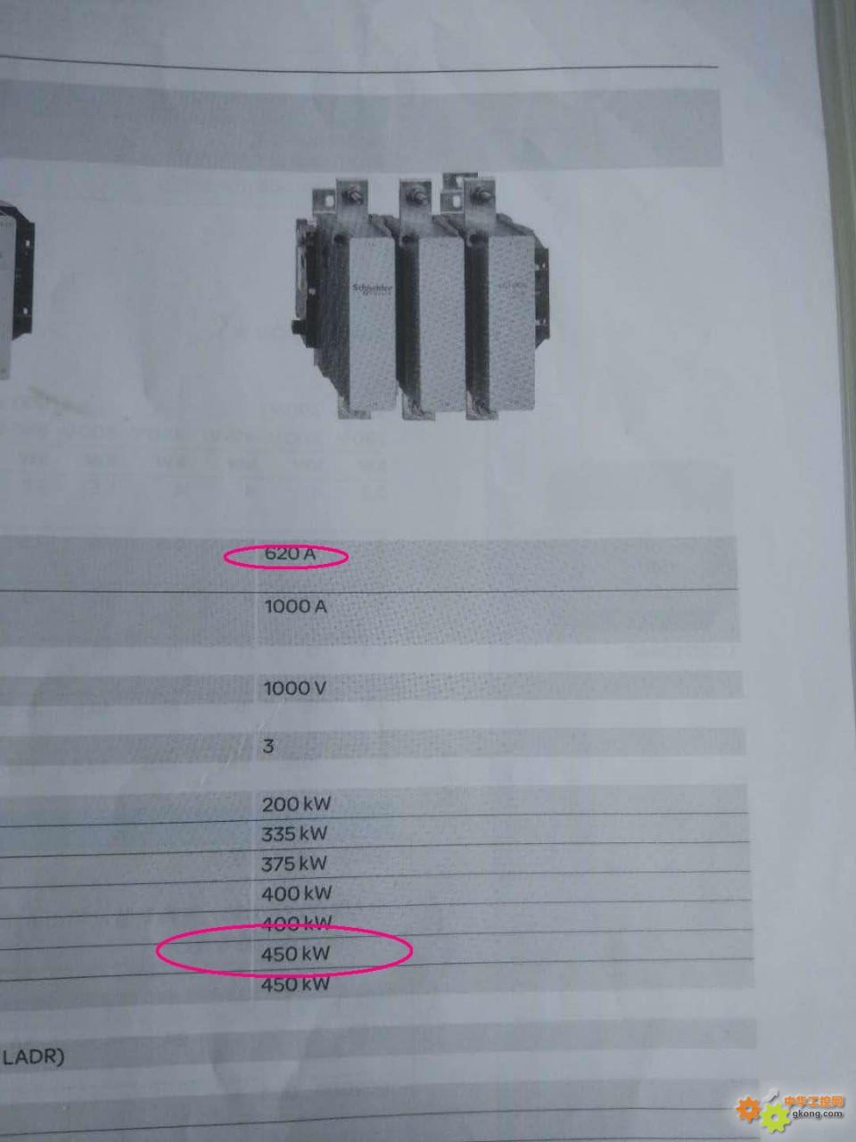

那版主觉得我如果主回路是软起,偶尔会用到直起,AC660V/577A/AC-3的电机,选630A的人民真空接触器好还是800A的常州普通接触器好?也就是一楼的最后两张图片产品。

施耐德D2系列接触器,620A,在660/690伏下,功率标的是450kw,按照功率因数0.85计算,电流是1.33倍。真空接触器那个可能偏小了,真空接触器灭弧强,但是对触头发热没多大作用吧。
我们以前在球磨机的380千瓦电动机上用过1000A真空接触器,发热还是比较严重的。

有这一说?本来我还是比较倾向真空接触器1140V/630A的。潜水电机的功率因数一般都不高的,进口一般都在0.8左右,更莫说国产了,0.65-0.69居多。 施耐德620A是在AC-3电压等级不高于440V的前提下,电压等级在660/690V时是450KW,电流我觉得接近500A左右。

620A实在Ue不大于440V前提下, 在660V条件下,写了是450KW,如果功率因数在0.8左右电流应该接近500A,而我的电机460KW,功率因数不到0.7,额定电流接近577A,所以我选型是不相信功率的,只看电流。

按照电流是合理的,不过选630A的感觉还是小了。
