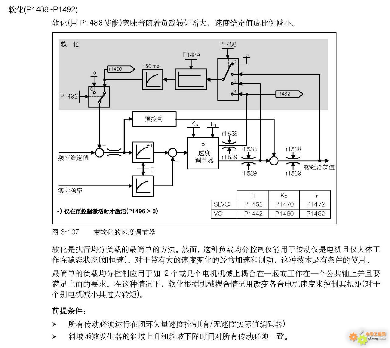

今天登录技术论坛,看到有一个站内消息,是求助问题的。觉得有必要发出来大家共同交流讨论为好。来信如下:
版主,您好!我现在有个长距离皮带的同步控制问题,长度为5800米,头部4台电机,尾部2台电机。
头部和尾部分别采用1主3从和1主1从的转矩控制模式,但现在主要问题是头部和尾部的两台主电机同步如何实现,看版主您之前有回复过类似问题,所以想跟您请教下,还请不吝赐教。
这是比较典型长距离传送带的同步控制问题。其实要说简单也简单。就是两个速度给定一致即可。但是因为长距离又是传送带耦合,所以,要对变频器的控制加一些特殊控制工艺,比如说,速度调节器的下垂特性功能。为了保证长距离两端转速的一致性,远端主控制的转速设定值应该是近端主控制的实际值。
一主两从主驱动采用带下垂特性的恒转速控制,,一主一从的主驱动也采用带下锤特性的恒转速控制,速度给定是一主三从的转速实际值。这就可以了。试试看呗。

真心感谢版主的指点!变频器传动这块本人是个菜鸟,能否对“带下垂特性的恒转速控制”进一步讲解呢,真心感谢。

速度调节器的下垂特性,是针对两台电机通过传送带耦合的同步控制,在负载产生突变时,通过下垂特性来实现两同步电机的负荷平衡。这是典型的传送带同步控制方式。
下垂特性,在西门子,AB,ABB等驱动控制中都是标配的功能,应用时激活该功能即可。
今天,翻了一下西门子MM440的变频器使用说明书,其中,对调节器下垂特性,有详解。在这里,下垂特性叫软化功能。可参考。
