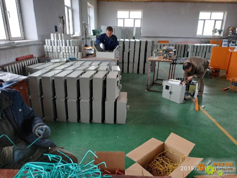

又有啥不对的地方了,跟你实话讲,我说的这几百台计量箱正在按该厂领导的要求装配中,我的提议没被采纳,作为大型商场的电力部门对每一个承租业户的计量箱铅封,上锁是受法律保护的,你可以不信,计量箱完成装配送商场使用,安装时,肯定会提出我说的问题,电源进线必须先进表, 再进负载箱内的总闸再到漏电开关,主线要做改动,几百台,,,麻烦事在后头,,,至于原来的总开和漏电咋用商场不会管了。其实这在电工技术论坛上算是最低级的了,我还以为能和你讨论讨论在配电盘上钻出线孔的技术问题呐,其实这才是非常值得讨论的技术内容。

指导工作做不下去了,根据几十年来的设计经验现在谈谈个人意见仅供参考。大家仔细分析图片,这是安装在业户商铺内使用的,目的就是计量,及防窃电。有几百台。面对左门是计量室,安装后电力公司需要加铅封,并上锁完成计量和防窃电目的,受法律保护,用户无权打开,毫无疑问。右侧是用户负载室。那么问题来了,一,电源线先进了用户可以随便打开的负载室内,首先用户有窃电的机会了。二,电源线进了负载室通过总开后又回到计量室,通过计量表又再次进到负载室,给了负载漏电开关,三,总开关,漏电开关缺一不可。总开起到保护进线及检修用,漏电开关起到保护商户负载及漏电安全用,四,注意看,旁边还有一只单极开关,可能还要用一下零线,零线绝缘子在计量室内,压铅封上锁后零线还能使用吗?如此看来这几百台计量箱没意义了。论坛上回复的都不是很专业的,现在领导坚持他自己意见。咋办?我不管了。

“电源进线必须先进表, 再进负载箱内的总闸再到漏电开关”必须吗?我发的供电局安装的电表箱就没必须,别说那是家用,你这是商户用。
“大型商场的电力部门对每一个承租业户的计量箱铅封”受不受法律保护那是他们的事,不需要讨论。
我知道商场的电力部门与电力公司差着行市呐,电力公司只针对如商厦的计量表,商户的用电那是商厦的事。
“配电盘上钻出线孔的技术”这要什么技术?合适位置钻孔/冲孔,做不刺破导线技术,不就行啦,像家用的宽度,目测也就2个电表宽,还用走线槽?或必须像你的照片那样才行?没这规定吧。
好退一步,配电盘不许开孔,安装时发现进/出线的位置正好在箱背,咋办。
要说打孔,这箱子也算批量了,似乎没见进出线孔,别说根据现场安装位置现开孔,那样的商场只能算市场。
问个问题,总开关多大,带漏保的开关多大

总开关NXB/3P40A漏电开关4P32A配置正常没啥挑剔。
大家仔细 ,,,,      仔细看 表室内的计量表主线已完成接线,没有其它了,交付使用,就会被加铅封上锁了,剩下的就归商户自己安排了,
再仔细看一下 铅封,上锁位置在哪个门上。
不是几台的问题,是几百台。

关键问题就是客户把表进线一拆,自己负载挂上去就不用付电费了……如果这个箱子是商场内部电表和供电局不搭界的话还行,否则供电局肯定不会同意的供电的……
