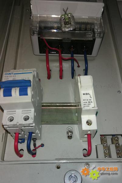

以下是引用fireray在2019/3/19 20:24:36的发言:
家庭的一般是先进表,表的出线给一断路器,断路器出线进户内的漏电,漏电下进行分线。所以应该是按楼主所说安装,这样表能得到最大的保护,同时不能偷电。如果按另一种,我是可以偷电的。
[此贴子已经被作者于2019/3/19 20:30:54编辑过]
来看供电局安的电表箱
这是家庭用电表箱内部,进线L先通过右侧保险,再进电表,电表出线入空开,电表与空开还有一根细线,作为没电费断电控制,远程断电也是它来断电。
先进电表,需要换表/空开时,你要工人带电操作,还是拉总闸让邻居吃瓜。

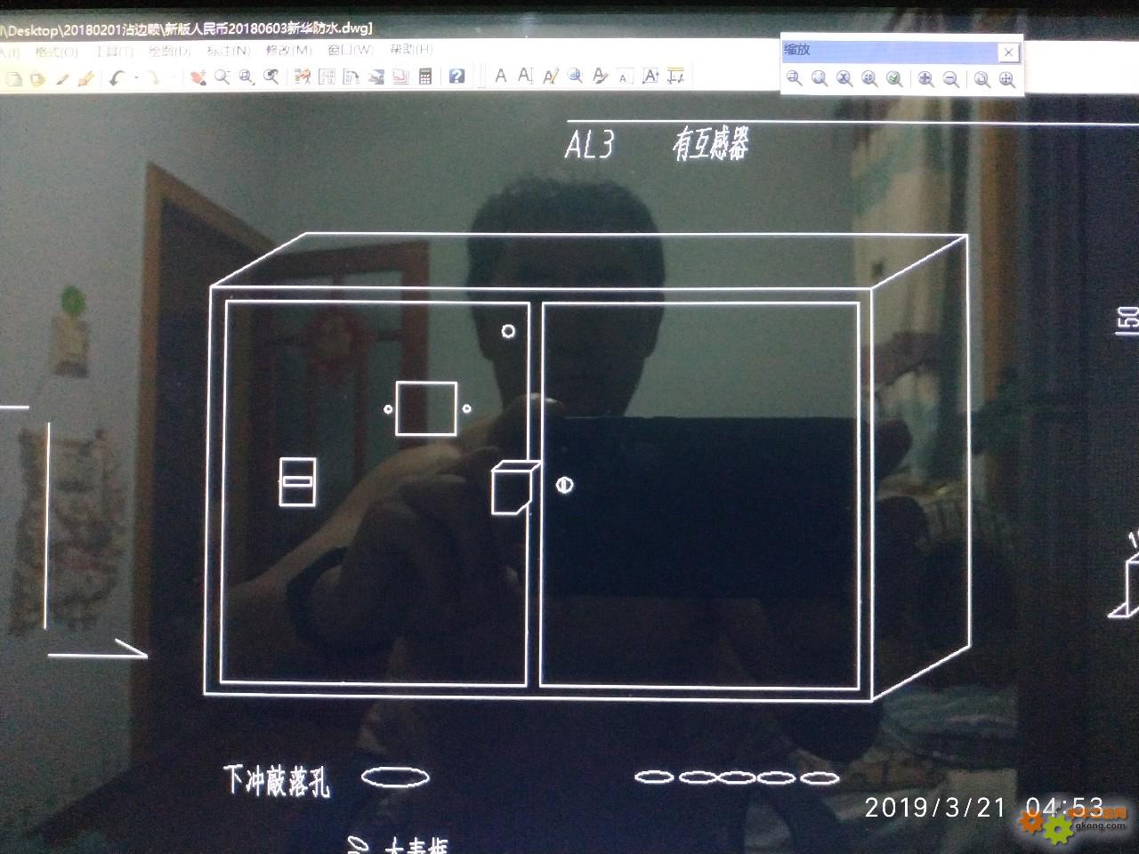

该企业与我没有利益关系,不过是请我指导一下,它这个箱子做的有点错误总开关应该在计量室内,几百个箱子已经不能改了,按规范电源线也可以先进表,再到总开关后再到负载开关。我设计此类箱体时是这样的。

以下是引用蜀中之首在2019/3/20 23:36:55的发言:
来看供电局安的电表箱
看您的照片,我认为不建议在配电板转出线孔,关于这个问题我和很多搞技术的交流过,但褒贬不一,可以肯定的说,发达国家如日,美,德等国是不会这样做的。后期我不愿再提这个问题,很想在论坛上再谈谈这个问题,有愿意交流的吗?
