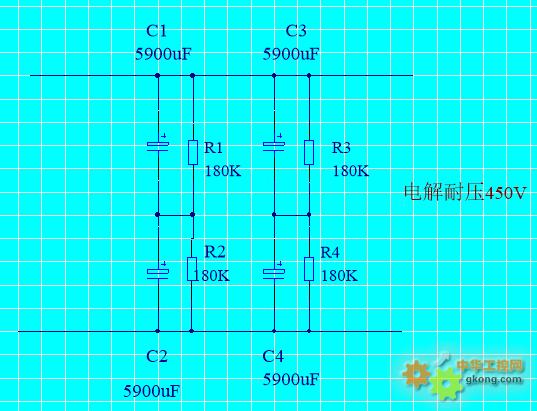

这个电路怎么这么多的预充电?为什么呀?

#12楼
你这四个电解,必须每个上都并联一个电阻,你用了4个电解的原因:一是电解最高耐压只能做到500V所以必须两个串这是对的。但是串完以后电解耐压是够了,电容量小了,所以你又加了一组!好保持足够的容量!但是由于电解电容做的不会很精准,所以分配的电压不均,这四个电解在电路中会影响整个电路,而且也很快会使其中的某电解过热损坏!当然电路也会有压降!电解容量不能做的很精准,但电阻做的能精准,所以,每个电解上必须各并联一个电阻,这样就触解决了分压均等的问题!这个电阻叫均压电阻!使这四个电解在电路中电压分配平均!电解就能正常工作!并联电阻是不可缺少的!我不知是你没画出来还是真的没加4个电阻,我个人看法。
电阻选用1-2W180KR的。

有点像高压变频器功率模块,只不过少了IGBT

#14楼
回复 #12楼 zzm7959
一般叫均压电阻

#15楼
回复 #11楼 kdrjl
不充电的话,启动电流就特别大

#16楼
回复 #14楼 1041891453
是均压电阻,没错。

#17楼
回复 #15楼 1041891453
是吗?那是不是电容量太小了呢?
