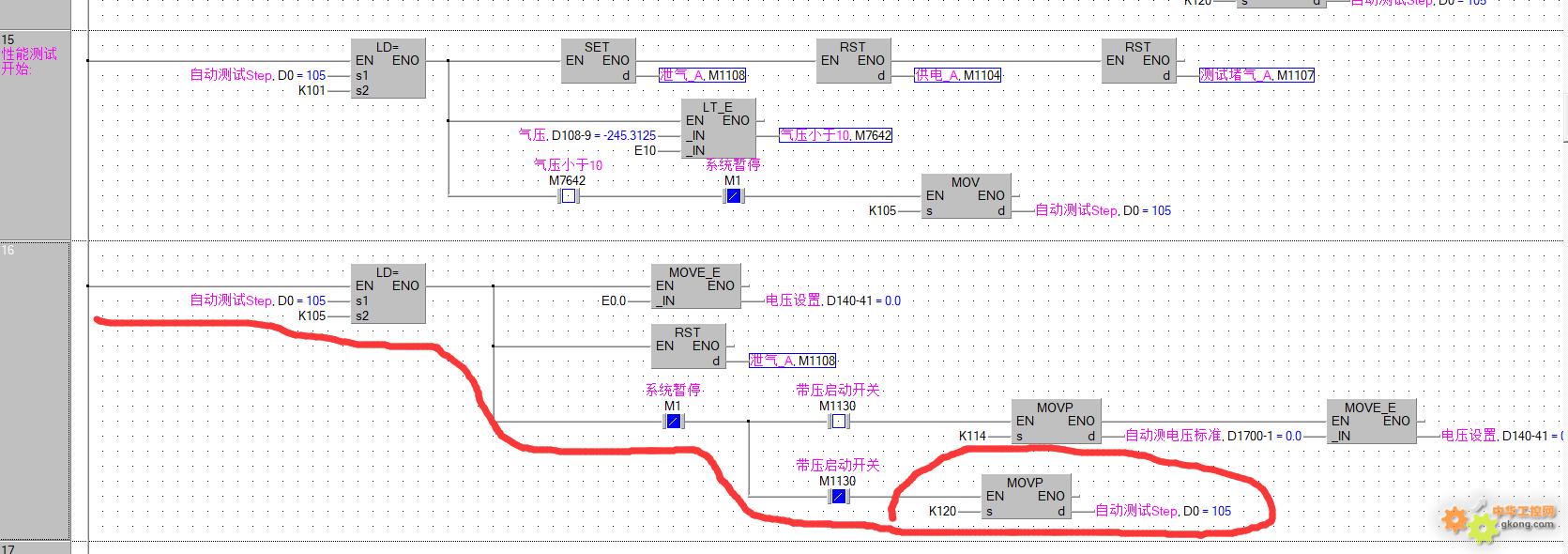

第一次写三菱的FB,出点问题请教大伙

现象:自动测试D0=K105了,已经满足往下跳转条件了,但是K120无法MOV给D0.
出现频次:偶尔出现(十分挠头啊)
PS:排除了程序其他位置写 MOV K105 D0的地方。

发表于:2019/3/13 10:58:20
把M1和M1130换成其他触点试试,确定是不是它惹的祸

发表于:2019/3/13 11:16:08
可能用上升沿不靠谱。。

发表于:2019/3/13 14:45:36
改成不要用上升沿试试

发表于:2019/3/13 14:48:15
chi1225
在
2019/3/13 11:16:08
可能用上升沿不靠谱。。
PLC不靠谱 什么靠谱?

发表于:2019/3/13 14:49:15
回复 #1楼 gk_0
程序里有许多这样的跳转判断,都是会偶尔会卡住。 很无奈啊

发表于:2019/3/13 14:49:53
YXBK
在
2019/3/13 14:45:36
改成不要用上升沿试试

发表于:2019/3/13 16:49:15
把MOVP改为MOV指令;MOVP是加脉冲的指令,条件满足时,检测到上升沿时回执行一次,之后就不会执行了,等待下一个条件。

发表于:2019/3/13 16:55:06
变量请用_线
在
2019/3/13 16:49:15
我理解MOVP MOV 的区别。但我觉得不是这个问题引起的。条件满足了就应该执行 MOVP K120 D0啊

发表于:2019/3/14 13:50:54
那你先试试改成MOV行不行
