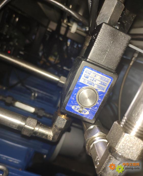

故障现象:smart200突然故障停止工作,STOP灯和故障灯狂闪:
过程: 发现一个电磁阀,就下面的图片那个,只要一通电,PLC就停止工作,阀还正常工作,,先怀疑电磁阀短路
经检查接线无误,电阻值50欧,(而且电磁阀电源用2A保险做保护了,也不烧),很纳闷。那就不是短路原因,单问题还就是在这个电磁阀上 ,其它电磁阀通电好使,就这个通电PLC就故障

与PLC用的同一个电源?

我把阀拆下来,手动怼到24V电源上测电流,发现接头断开电源瞬间,火花非常大,我怀疑是电磁阀电感大,造成电磁阀断开瞬间给电源一个超高压,使PLC过压故障,
然后我给电磁阀并上个二极管IN4007,问题解决!

楼主,你是来黑PLC的.
电磁阀没有配一个隔离,光电或者继电器?没有二极管?PLC瘫痪?PLC也太差了,电磁兼容各种闪电尖峰浪涌...

。。。。。。反正是我一直坚持用PLC输出驱动继电器,继电器再推负载。
不管负载怎么折腾(哪怕着火)都不会殃及PLC。
但是,好多人还是喜欢用PLC直接推负载,只能喊一声:师傅!

其实好多人只是为了省钱,但是一旦出问题,客户现场走一趟,得不偿失。

师傅说的是,我也坚持PLC控制继电器再控制负载,省心……

一般我们还把内外电源分开,而且不共负(com,地).
但是为了省钱,二极管大用途.

PLC如果不是继电器类型的输出的,最好不要驱动电磁阀负载,指示灯还可以
