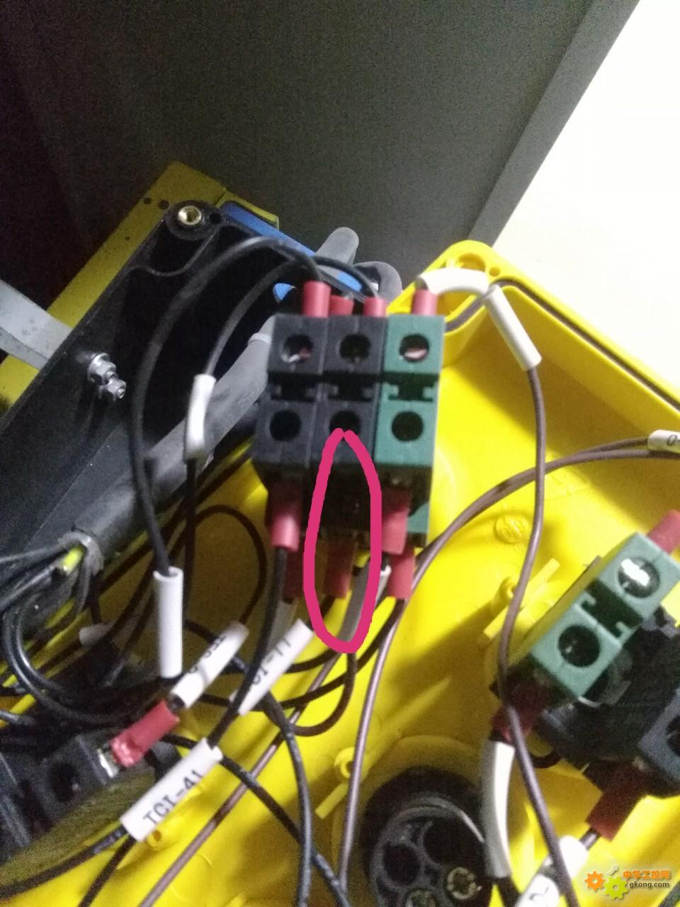

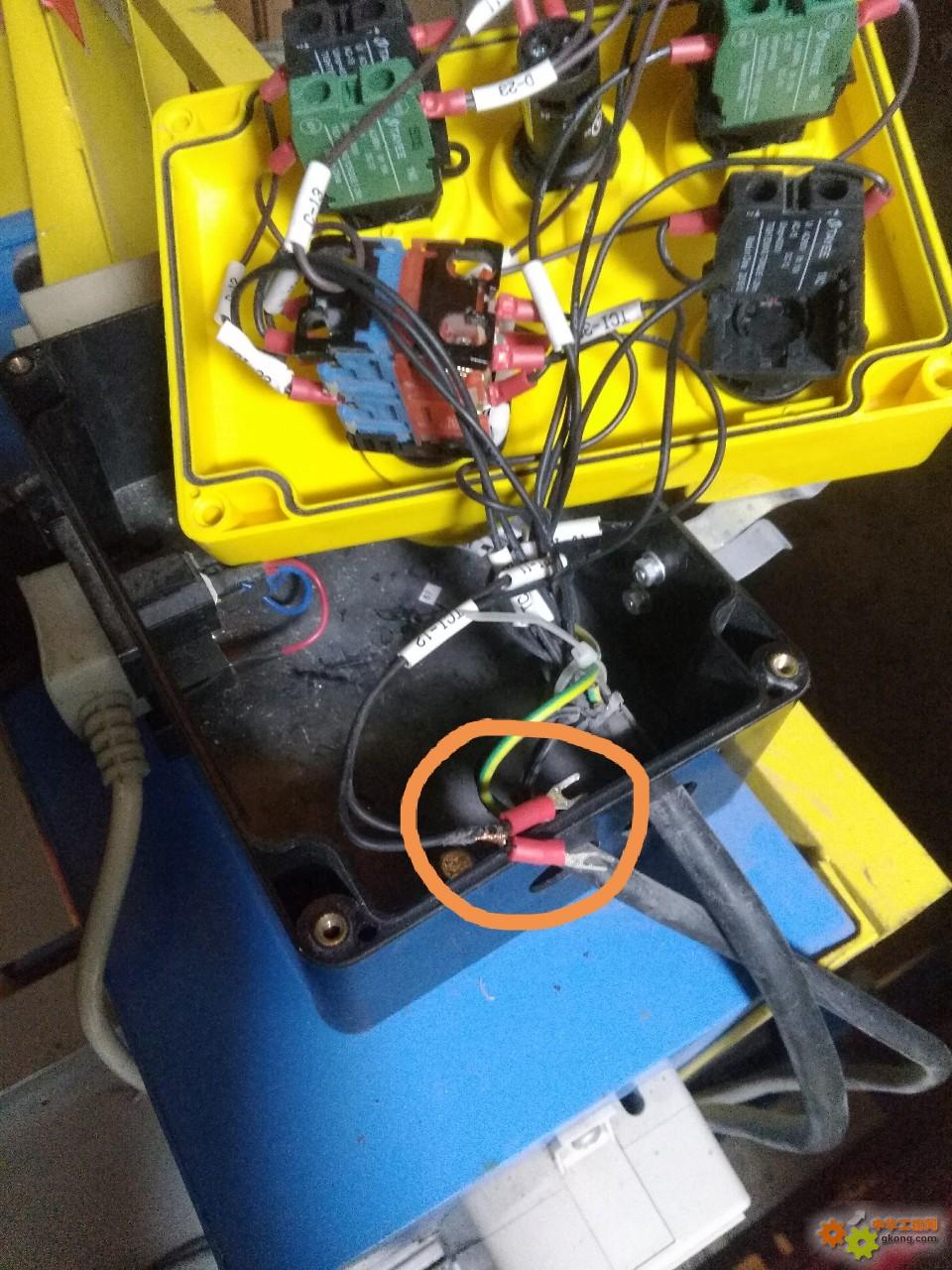

上个轿顶,怎么检修不来?一查,原来是这样子,短掉了,唉,太没责任心了。更换的开关同原来的不一样。
原来有5组,现只有4组。人才。

维修是一个需要心细的工作,我就遇到过一个让我崩溃的事情,合闸就烧了变压器,后来我去检查发现就是这样的情况

有些人善于这样应急处理!有人还美其名曰 急才!中国的管理环境也是善于造就这样的埋雷能手!只要不炸到自己他们什么都敢干!

因工作原因应急处理可以理解,但应及时更换合适的元件恢复线路。
没错,就怕事后忘了或者懒得去恢复了

请你去解决了停机问题,后续回复谁来弄?

做电气不能应付。一个螺丝钉也不能少!

一样的,我也碰到过,一合闸直接烧电源
