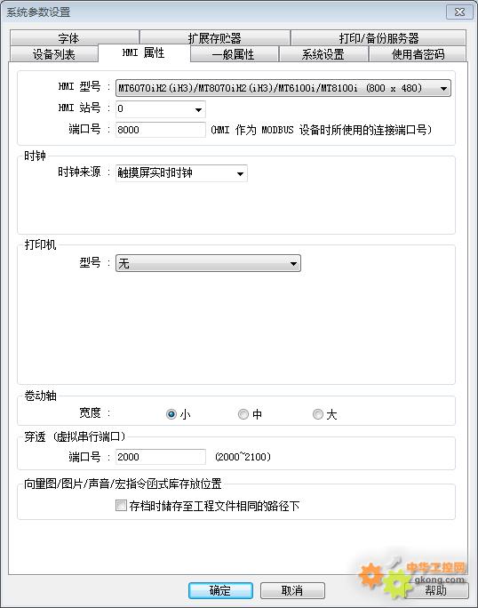

本人新手,刚开始学触摸屏,现手头有MT6070IH触摸屏和国产仿三菱PLC工控板,想要学习触摸屏如何控制PLC的,现在遇到个问题想请教各位达人老师们,我的触摸屏和工控板用9针串口直连线通信不上?触摸屏上com灯闪红灯,仿三菱PLC工控板上com灯也是闪两次间隔再闪三次交替进行,触摸屏通信口用的是com1,还有个问题为什么我用EB8000编写的程序指示灯怎么没有在触摸屏上显示出来啊?
屏参设置图片已上传,工控板通讯口定义2tx  3rx 用的串口直连线是应该是没错的,还请各位多多指教。

1、MT6070iH的COM1口RS232管脚定义如下:
从而得出其管脚定义:
2脚:RS232之接收
3脚:RS232之发送
5脚:RS232之信号地
2、这种仿三菱工控板的DB9母头多半也是RS232通信口,一般用USB转RS232电缆和电脑编程软件链接,从而可以得出
工控板的管脚定义:
2脚:RS232之发送
3脚:RS232之接收
5脚:RS232之信号地
那么再用电缆连接PLC和触摸屏时,需要的是串口延长线,不是交叉线,你先确认一下你的这个一公一母的串口线是交叉线还是延长线?!
3、要确认一下这个工控板DB9通信口输出的是三菱编程口协议还是专用协议(同时专用协议设置也不尽相同),还要看看你触摸屏上选择的是编程口协议还是专用协议!
最好能把你的触摸屏测试工程、PLC程序、PLC相关文档都列出来比较好判断!

回复 #2楼 guanyumou
我问了卖屏的说触摸屏接口这边接569脚?PLC板子这边是2 tx  3rx
