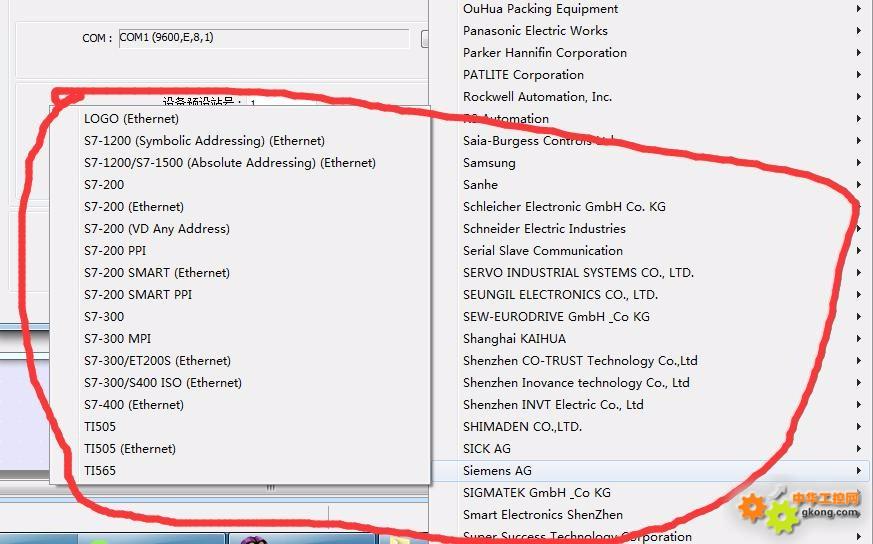

虽然都是MODBUS TCP,例如端口不一样也不行,通讯不上。这些都需要修改,明天看看我们曾经1200MODBUS TCP和其他的设备通讯的方案分享一下。我说的那个维纶通的软件,可以直接设置。
维纶通的里面直接选

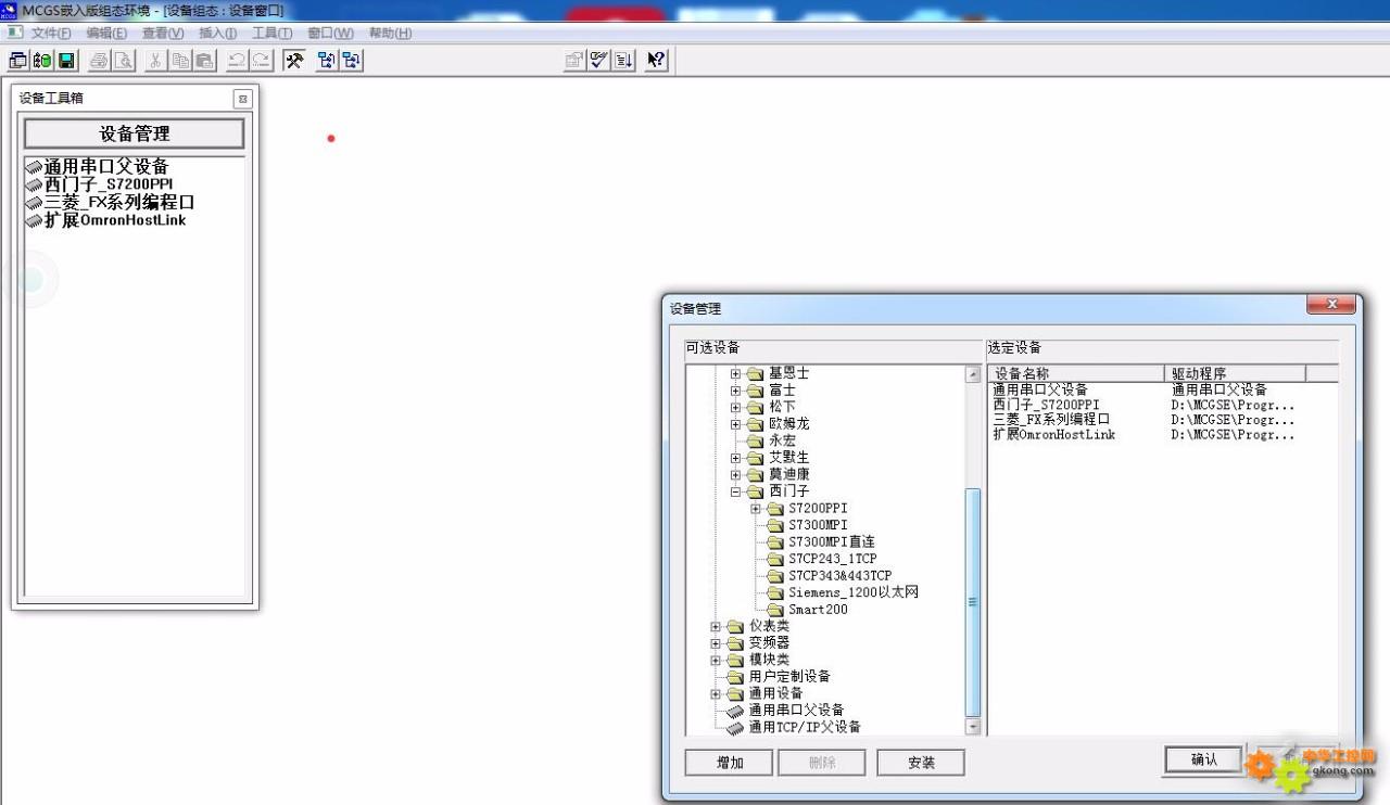

以下是引用465010287在2019/3/6 6:49:41的发言:
我发一下自己做的截屏及设置,严重怀疑是触摸屏那边发送失败,可能触摸屏那边没有设置好,我记得MCGS 有个通讯字节,告诉那个出现错误,我找不到,,不知道论坛有没有做个触摸屏和LOGO!MODBUS TCP 目前来说我就有一个触摸屏画面,看看是否能读写LOGO的数据及控制,下面我上传我刚刚做的截屏设置,希望论坛好友说一下,同时希望把LOGO!这个功能玩的更熟练一下, 也可以帮助其他好友碰到此问题,看到我的帖子就明白了,谢谢大家来评论
我看了一下LOGO的诊断上软件数据链接
先确定好触摸屏是做客户端还是服务器?再确定好LOGO是做客户端还是服务器?客户端可以简单认为是串口通信中的主站、服务器可以简单认为是串口通信中的从站!
如果按你目前截图的设置,触摸屏做服务器、LOGO做客户端,那么触摸屏中的子设备莫迪康Modbus TCP就选择错误,这个子设备是在触摸屏做客户端时才选的!如果你的触摸屏做服务器,那么子设备应该选ModbusTCPIP数据转发设备
目前截图中的触摸屏组态设置子设备中的设备地址填写也不对,这个不是填写IP地址,而是单元ID,由客户端指定!
你的意图是触摸屏监控LOGO若干数据,那么一般情况下触摸屏是要做客户端、LOGO做服务器的!那么如果是这样,触摸屏组态中的TCP\IP父设备设置就不对、LOGO中好像也就不对了!
