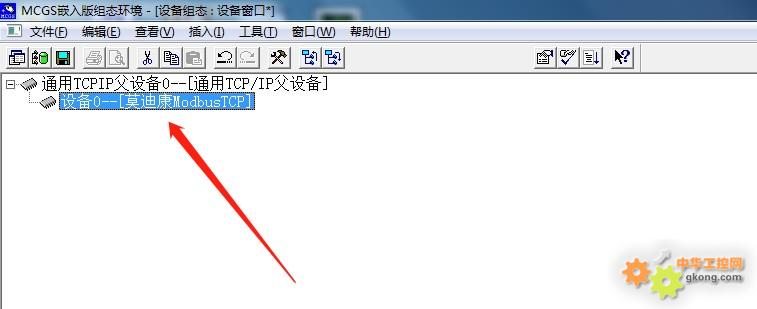

我发一下自己做的截屏及设置,严重怀疑是触摸屏那边发送失败,可能触摸屏那边没有设置好,我记得MCGS 有个通讯字节,告诉那个出现错误,我找不到,,不知道论坛有没有做个触摸屏和LOGO!MODBUS TCP 目前来说我就有一个触摸屏画面,看看是否能读写LOGO的数据及控制,下面我上传我刚刚做的截屏设置,希望论坛好友说一下,同时希望把LOGO!这个功能玩的更熟练一下, 也可以帮助其他好友碰到此问题,看到我的帖子就明白了,谢谢大家来评论
我看了一下LOGO的诊断上软件数据链接

没用过LOGO,用过一阵MCGS。
可能的问题:
1.昆仑通泰的屏要设成主站(服务器),你的LOGO得是从站。
2.你的父设备采集周期1000ms。设备0是100ms,采集周期不一样。
3.“16位整数解码顺序”这个栏位是设置发送时高低位谁在前,可以倒一下试试。
4.你最后一个,发送失败的对话框,发送文本是空的,写上点东西再试试。
好长时间没用MCGS了,供参考

好像昆仑通泰不支持和LOGO!通信,
威纶通没有问题

以下是引用ddt250在2019/3/6 8:40:09的发言:
没用过LOGO,用过一阵MCGS。
可能的问题:
好长时间没用MCGS了,供参考
1、屏要设置成主站,即就是客户端,而不是服务器!以太网客户端可以简单的理解为串口通信中的主站,但不尽相同!
2、通信失败和目前设置的采集周期关系不是很大
3、通信失败和这个解码顺序关系也不是很大
4、可以用相关调试助手先去测试LOGO,而后再去分析其他
[此贴子已经被作者于2019/3/6 14:06:50编辑过]

1、触摸屏要设置为客户端、LOGO设置为服务器
2、TCP\IP父设备中的本地IP地址指的是触摸屏的IP地址,根据实际设置,其端口号一般设置为3000
3、远程设备IP地址,在这里应该是你LOGO的IP地址,端口号亦是!要和LOGO中设置的一致
4、这里的设备地址不是指的是服务器的IP地址,而且Modbus TCP协议中的单元ID,这个单元ID一般由客户端指定
5、以太网通信中通讯等待时间一般设置为10000
以下是我用昆仑通态触摸屏和单片机实现Modbus TCP以太网通信中有关触摸屏以太网父设备和Modbus TCP子设备的设置,仅供参考:
