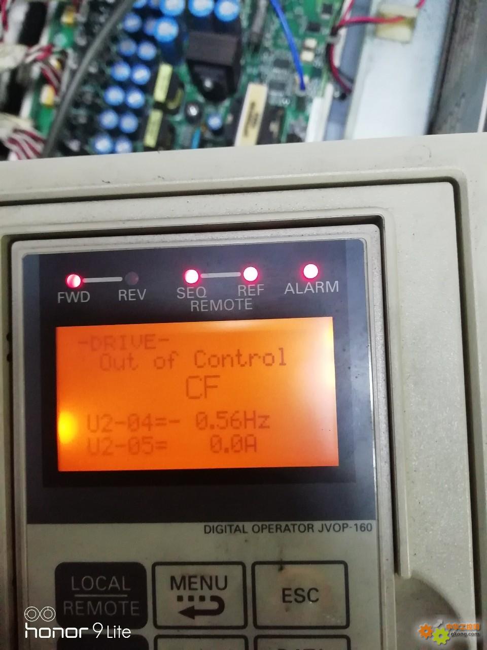

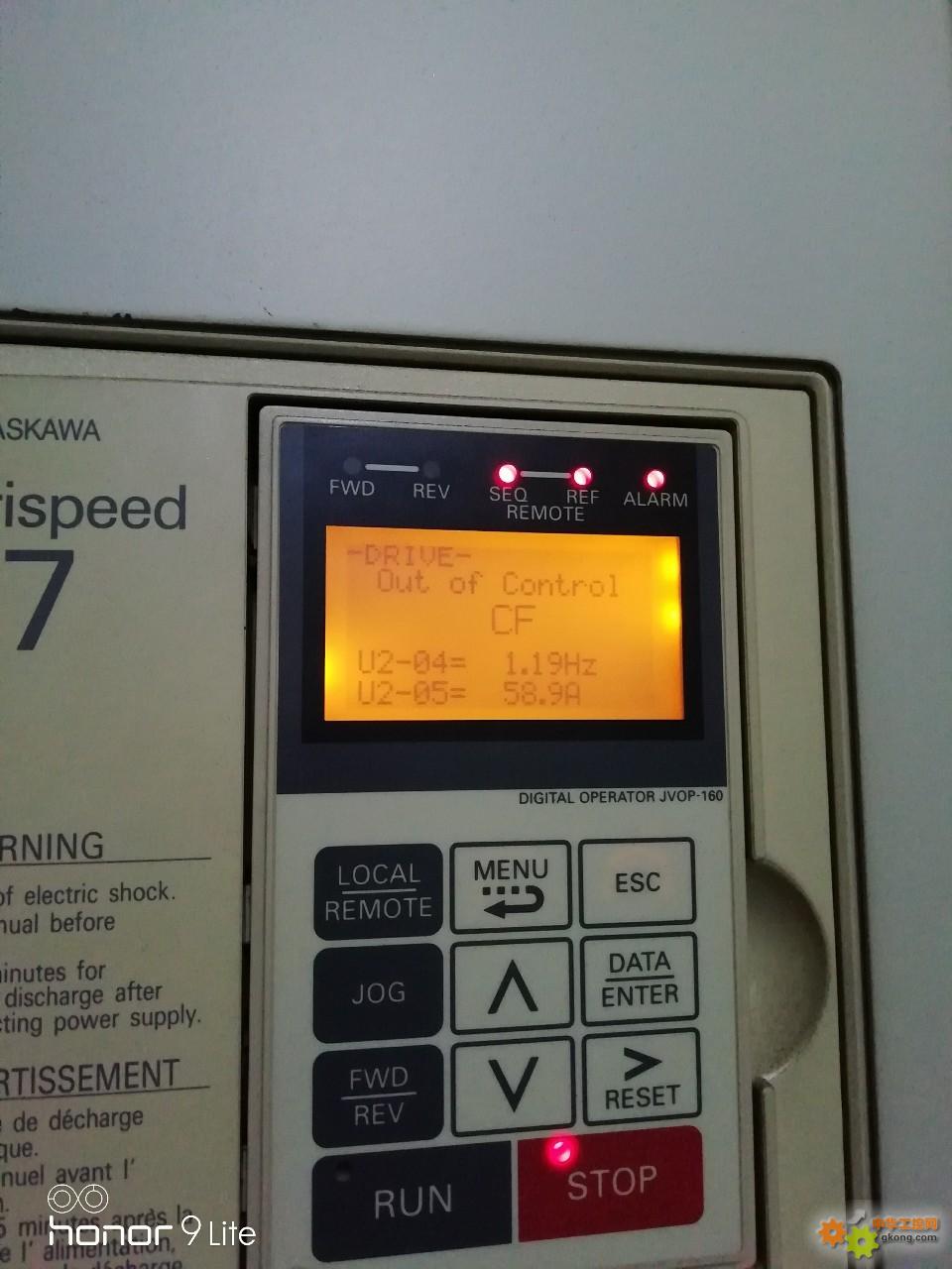

这是在机台上报警的图片,报警发生在启动初期,调大加速时间无效,断电重复启动多次可后正常工作

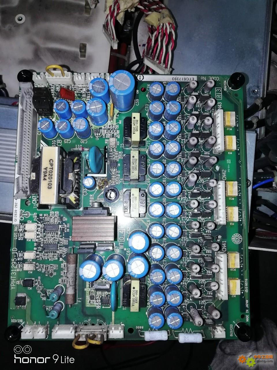

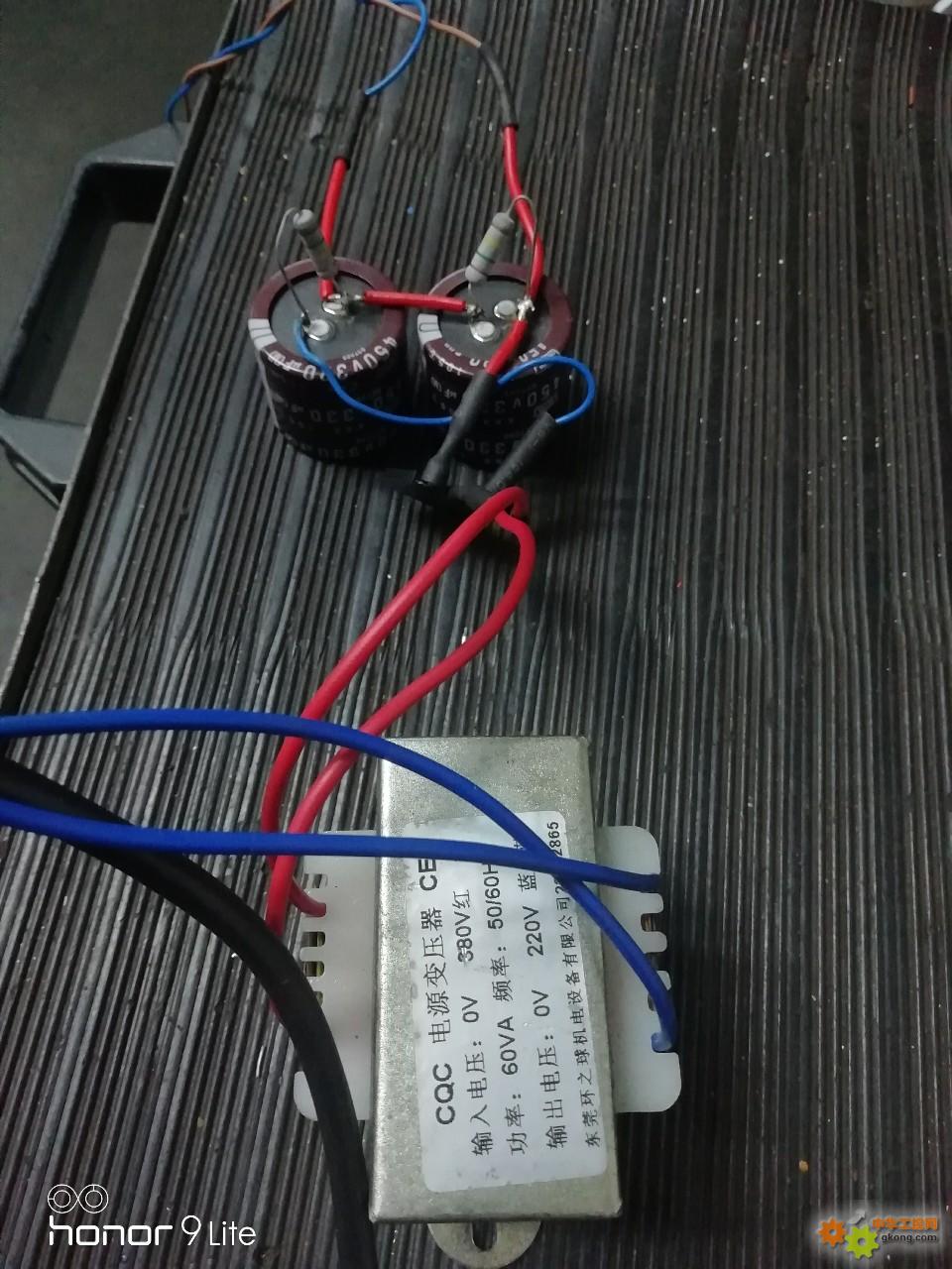

拆下变频器,研究控制电源接线后用380变220的变压器反过来用,整流滤波后给主板供电测试,测试时把频率设置为10,接通正转信号,屏幕显示的频率有时候会跳到30多,有时候又变成负值,大概10秒左右报警CF(控制错误),跟在机台上的表现一样
后来从正常的机台上拆相同的主板换上,也会出现同样的故障,说明不是Cpu主板的问题,那问题来了,什么原因会导致这样的异常发生呢?望大家给个建议,先谢谢了

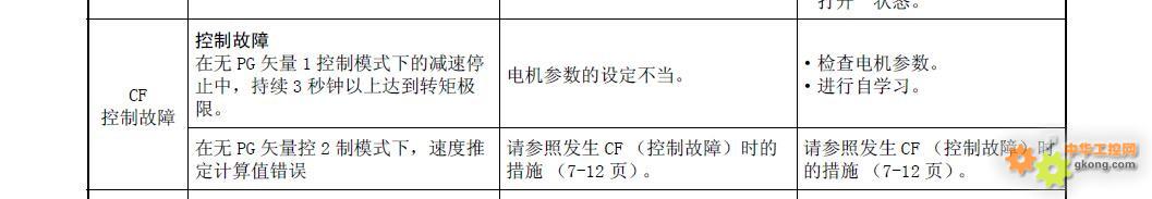

CF说明书上怎么解释

发表于:2019/3/6 9:01:04

感觉电机电流有点大,在1点几赫兹的时候。

感谢3楼的插图

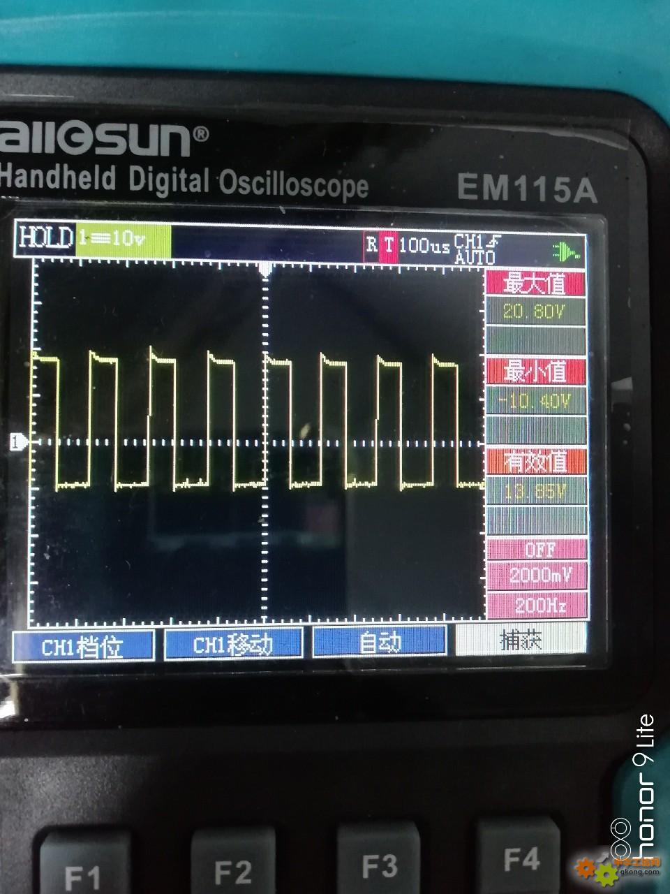

发表于:2019/3/6 20:43:33

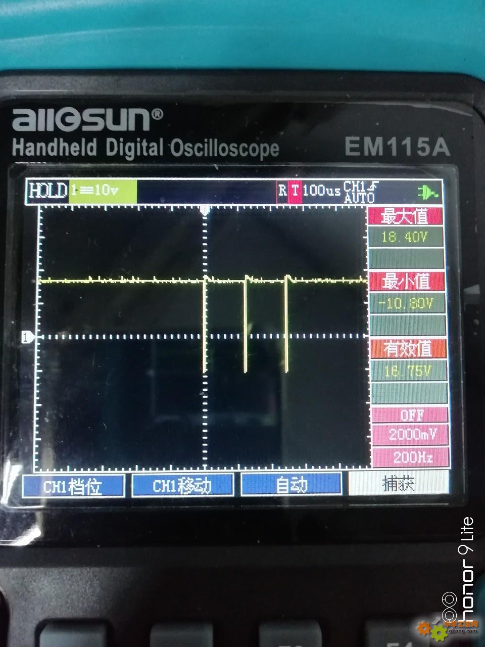

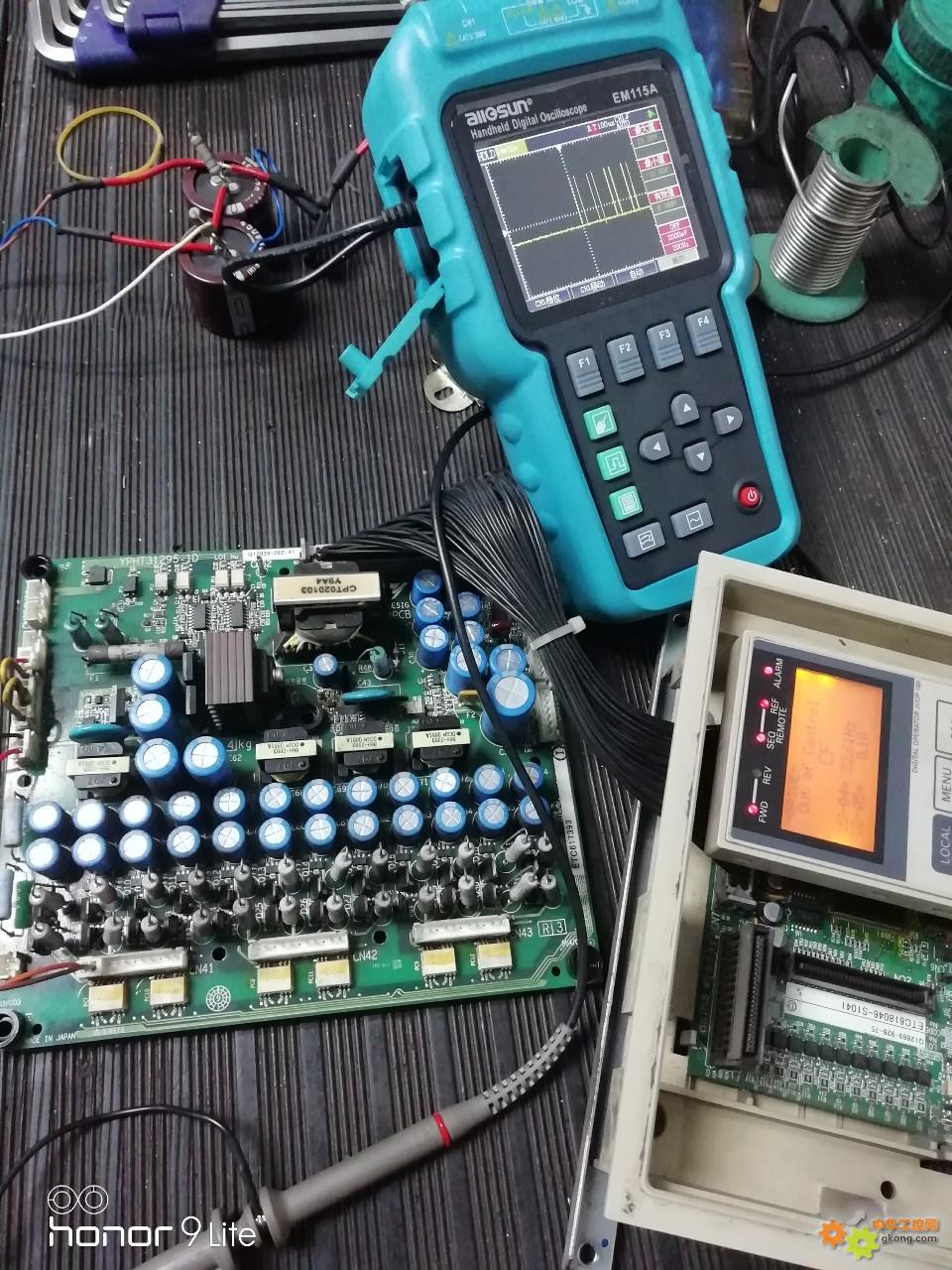

今天用玩了一下示波器,刚接通运转时驱动波形是这样的,紧接着就乱套了

30234
goldage
文章数:16614
年度积分:1752
历史总积分:30234
注册时间:2006/1/10
发表于:2019/3/6 21:46:51
对这类的古董,可以的话考虑一下清洗电子板,有时候会有意外的收获
