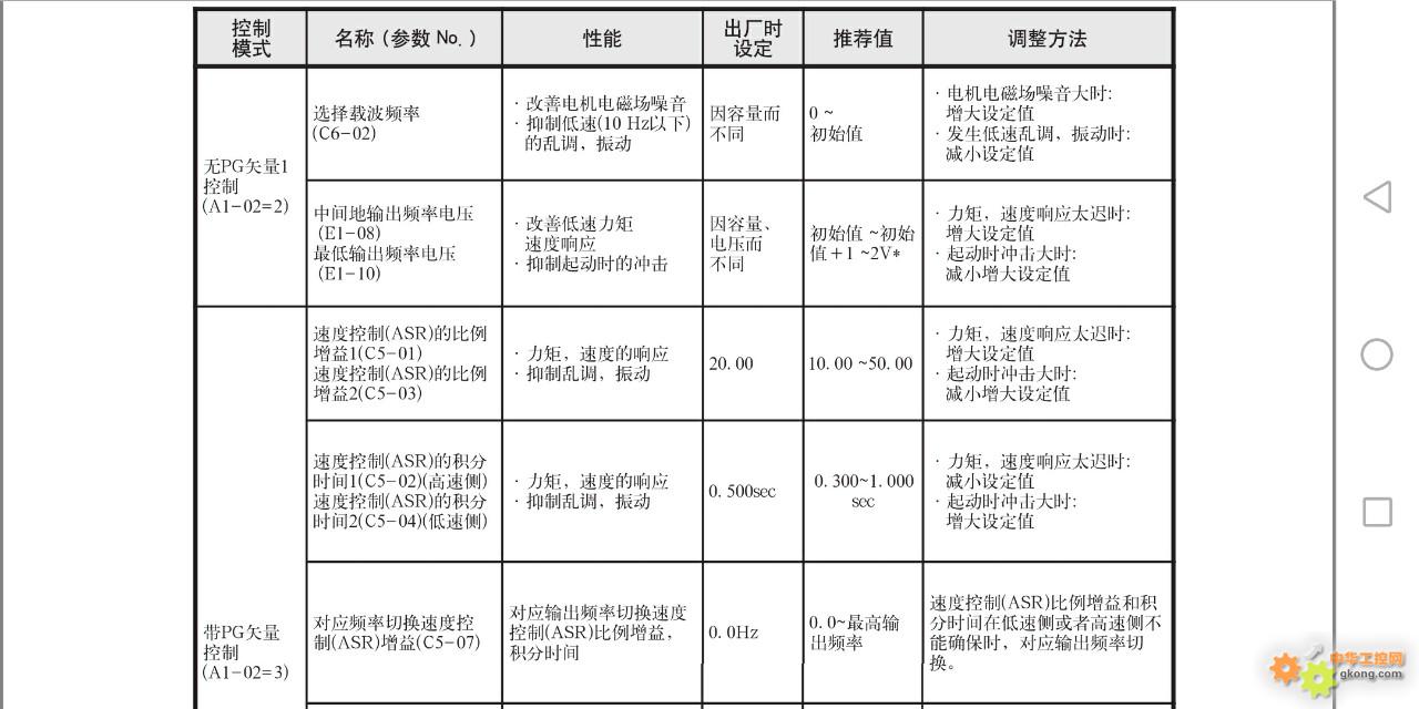

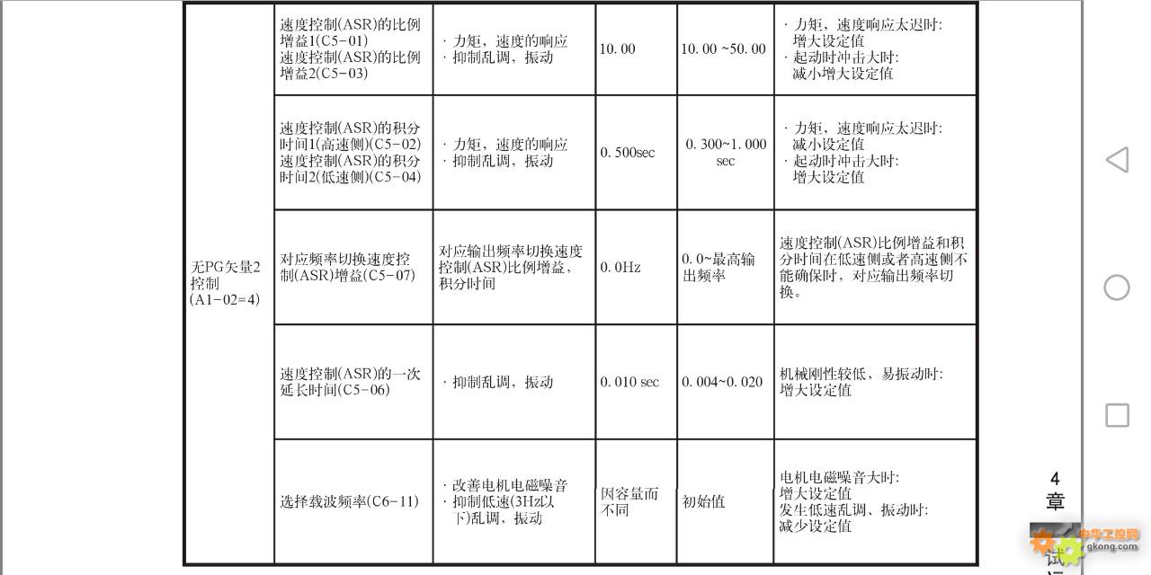

今天把60针排线插上一一测了一遍,没有接触不良,板子没有条件清洗,只能吹吹灰尘。短接测试5个光耦,有两个报警保险丝断,有一个报警VCF,有两个不报警,没有出现想象的欠压报警
49528535
文章数:7
历史总积分:50
注册时间:2019/3/4
发表于:2019/3/12 20:50:11
#11楼
今天把控制模式由4改为2后,输出频率正常了,但是没搞懂问题出在哪
