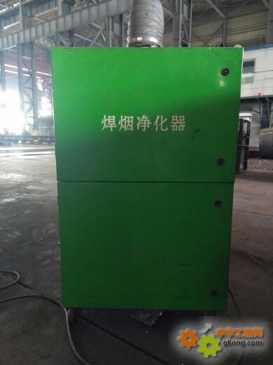

焊工反映问题是,焊烟净化器启动就跳32安断路器。
看来,电流很大。
检查电机绝缘,对地电阻正常。三个绕组也不缺相。
用兆欧表摇,也能符合要求。
最后把万用表调到直流0.25伏档,表笔接到电机俩线上,用手转动扇叶,看表指针,摆动的幅度,验证组间绝缘问题。绝缘正常的,摆动幅度大,绝缘有问题的,几乎不动。
最后问题是,组间绝缘出了问题。
此帖发自论坛手机版

绕组间绝缘摇表没测出来啊?

它的电机,引出三根线。里面封的接头。

用指针万用表测电压,查看组间绝缘,是平常有该电机的对照数据(大致)、还是一般的经验?
觉得该方法不错。

看样子楼主测量电机的绝缘不是用摇表测量的,如果用摇表,高压下应该可以测量出电机的对地状况的,一个32A的空开跳闸,负载就是个抽风机电机,不是电机问题还有哪个啊

组间绝缘用摇表那么好查用什么万用表

最后一招挺好使。
楼主,你那个应该三相阻值不均。万用表200挡也许能测量出来。
