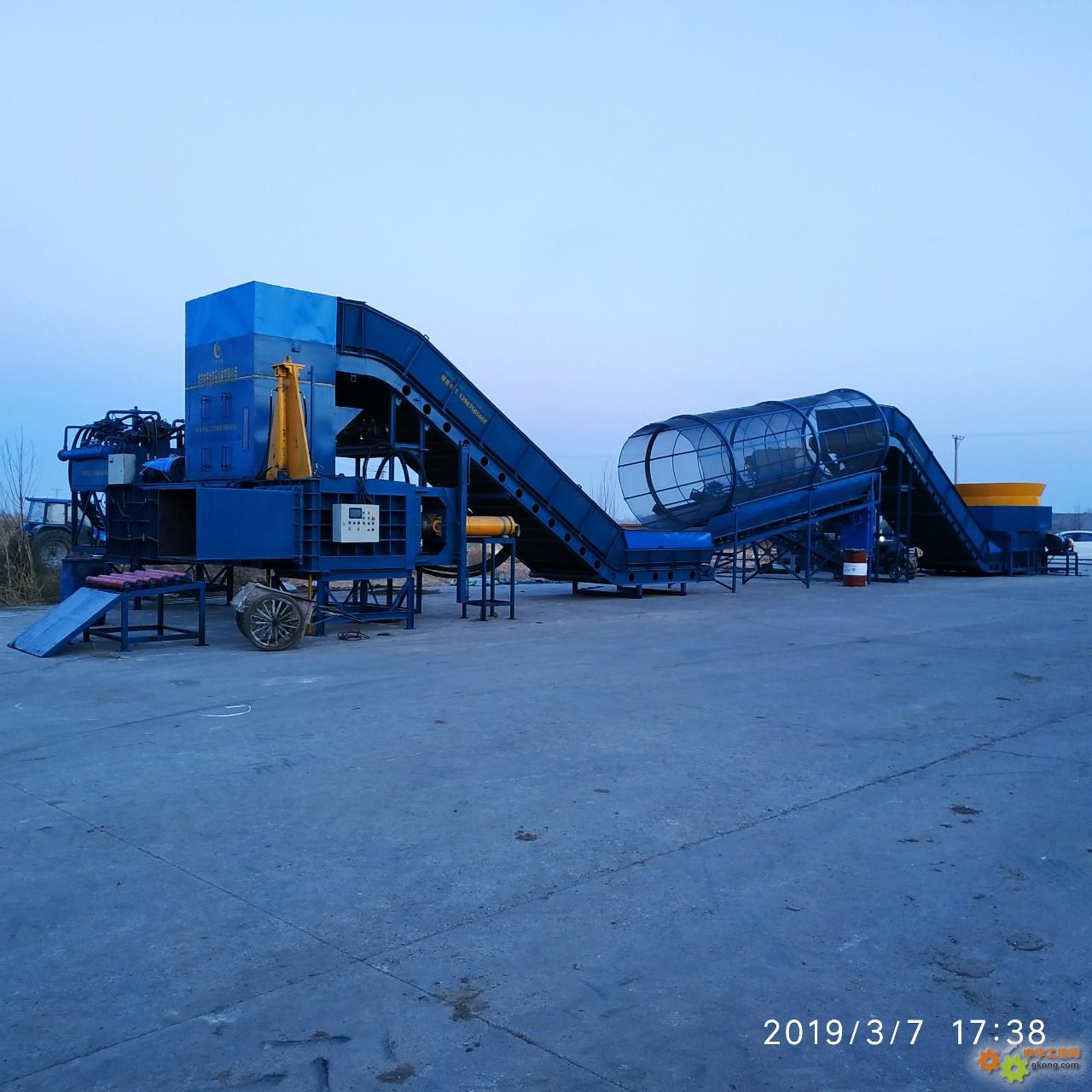

这个粉碎机体积很大,电缆尽量用大一点的吧,虽然距离比较短,安全第一
电机换成75kw+75kw,运行正常,现场发现设备自带软启动就是75千瓦,这是国家扶持项目,利用秸秆做牛用饲料,购买设备国家补贴40%超低价租用土地,农业用电,还有补贴,老板利用这一机会多购买了两台132kw电机以后用。

他这还有铝排啊。我咋觉得不安全!

没人考虑的角度不一样。电业局考虑是稳定 不容易因电缆过热导致的事故,并考虑电缆的扩容。
当然施工方考的成本多一些。
