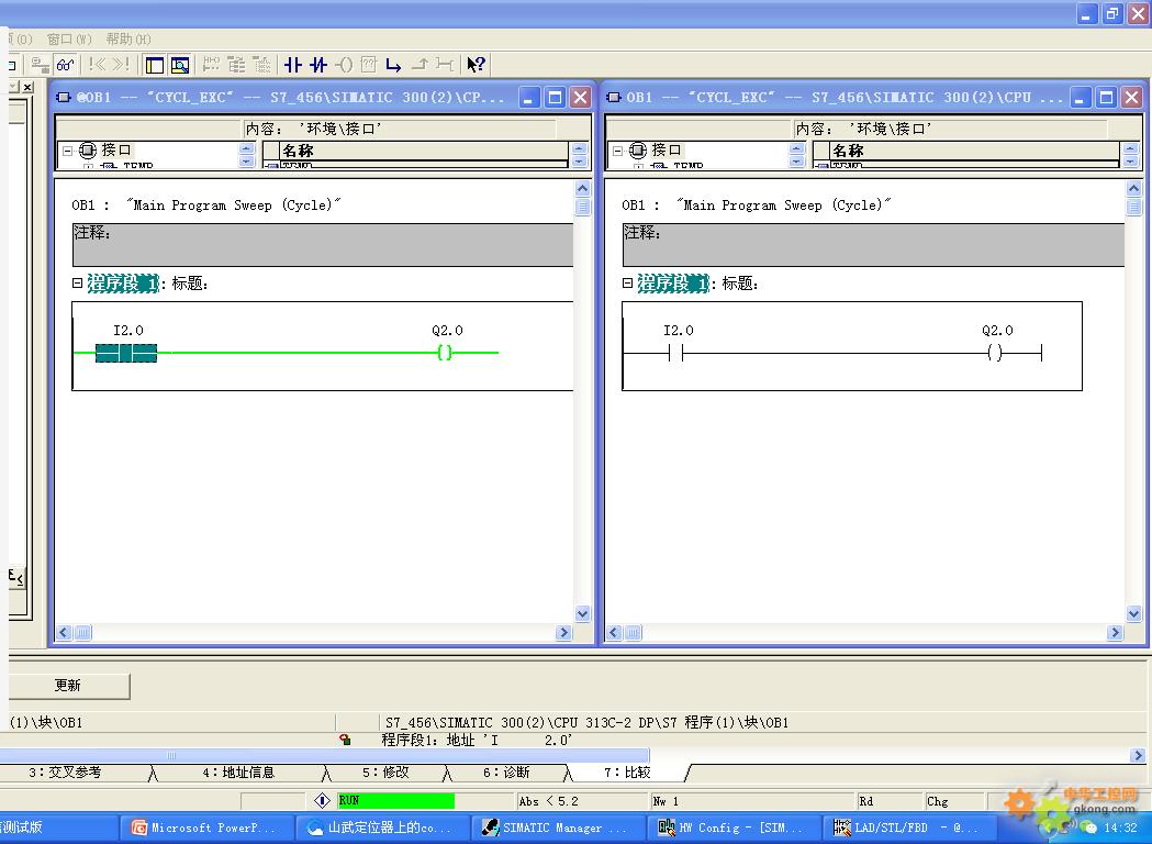

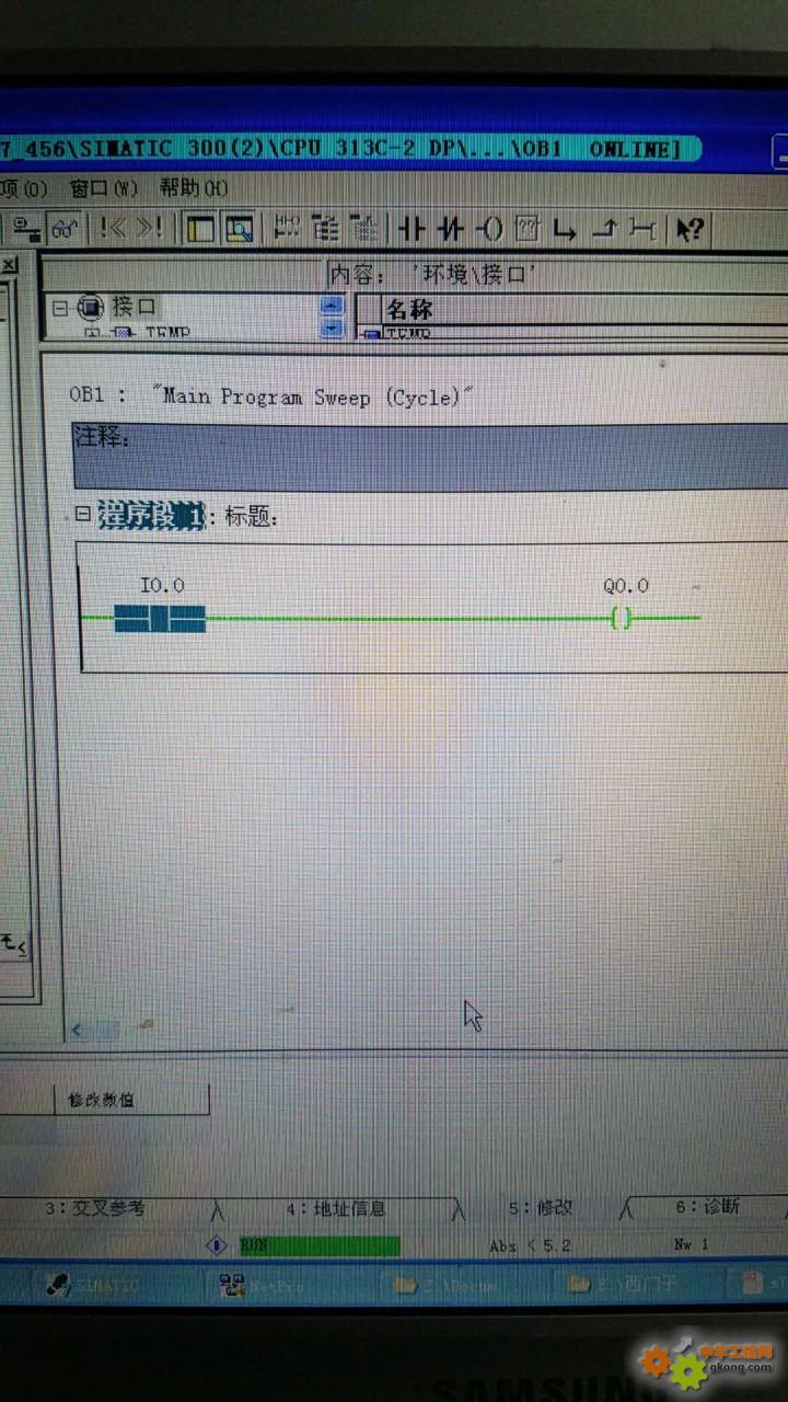

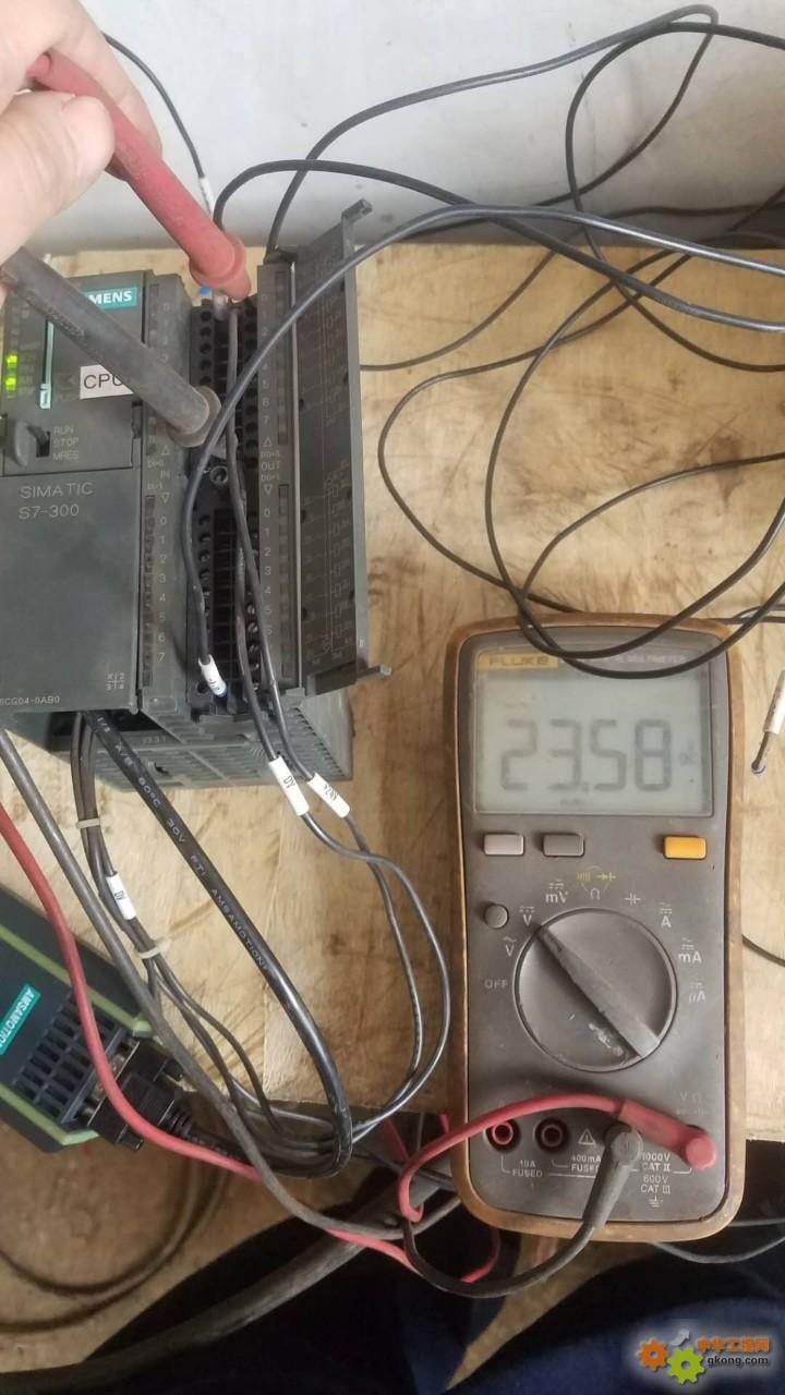

如题,就313CPU一个 复位后本人费劲九牛二虎之力在下载了一个简单的点动程序但是运行后发现不管是接线还是强制输出度没有用反应

以前是下载程序出现不能复制OB1后面mmc卡拿掉后程序下载就可以下载进去了但是下载后不能运行不制度哪里弄错了

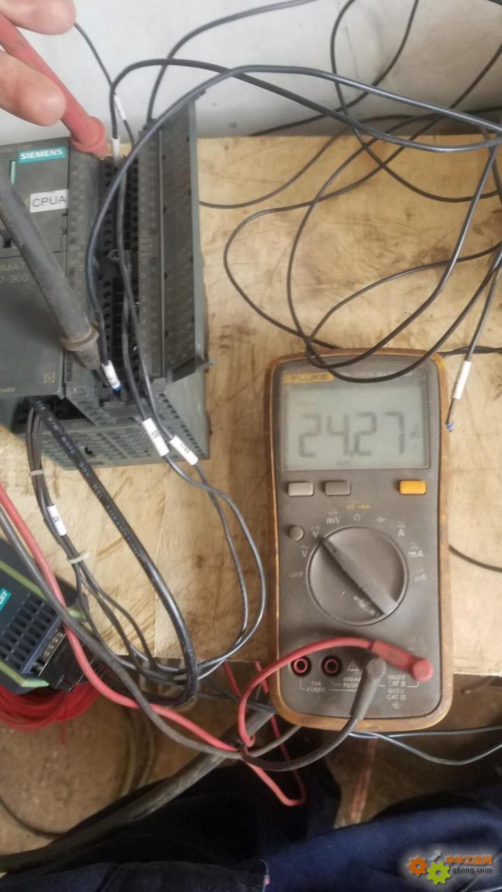

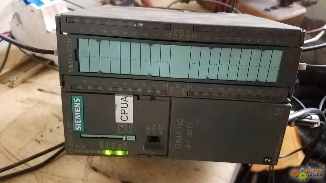

不知道你说的没有反应是什么?我看见有输出啊,灯亮了.看错了?是输入?电源接好了(21+,30-,31+,40-)?

发表于:2019/3/4 14:34:21
pqsh
在
2019/3/4 14:30:36
不知道你说的没有反应是什么?我看见有输出啊,灯亮了.看错了?是输入?电源接好了?
[此贴子已经被作者于2019/3/4 14:31:47编辑过]
那个是输入

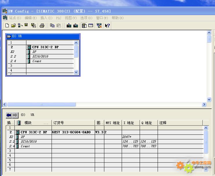

硬件配置

配置的是输出124开始的。

配置的是输出124开始的。
输入
I124.0-I124.7输出Q124.0-Q124.7这样吗/

回复 #8楼 平安福
输入I124.0-I125.7输出Q124.0-Q125.7
