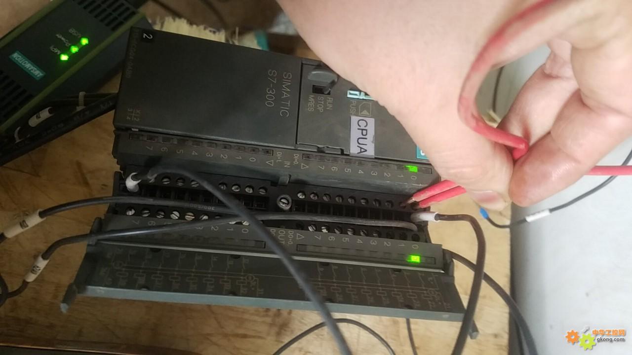

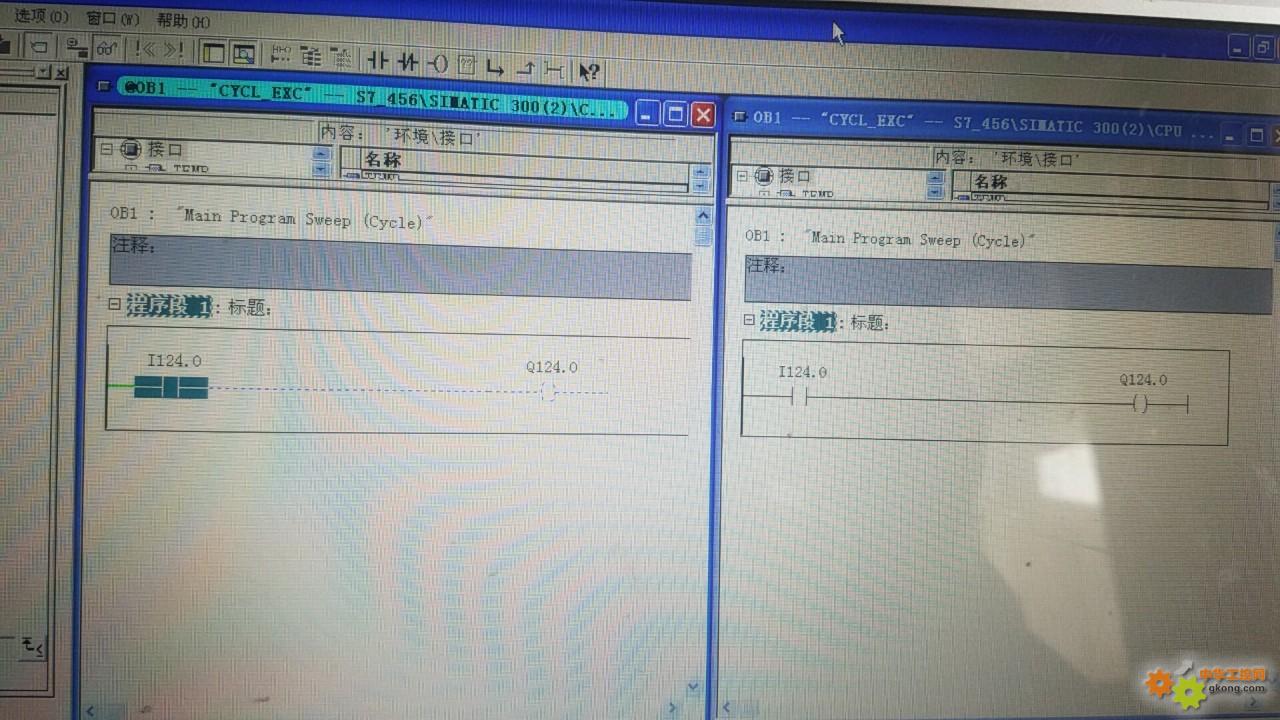

zrx517697809
在
2019/3/4 14:59:15
输入I124.0-I125.7输出Q124.0-Q125.7
谢谢,我刚刚已经试出来了

地址用错了吧

#14楼
地址不对
导致短接输入或者强制都不会有的,也难为程序了。
估计它也懵了,到底该怎么反应嘞!

#15楼
wenquan753
在
2019/3/4 19:01:39
地址不对
估计它也懵了,到底该怎么反应嘞!
哈哈,我以前也怀疑我地址用错了,可是我百度半天也没分清楚....
