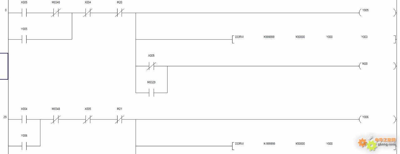

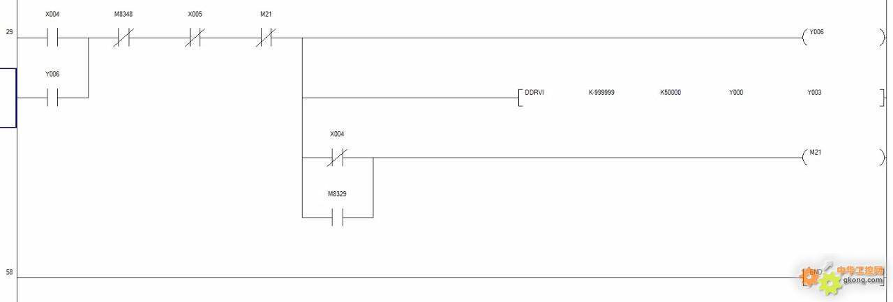

用的汇川IS500的伺服加电机,PLC是FX3U。
自己瞎编了一个正反转,正转感觉速度快的,反转怎么很慢很慢,设置里面改的脉冲加方向,电机是空载。
我在设置里面把正转方向改成顺时针了,逆时针就慢;设置里面把正转改成逆时针了,顺时针就慢,这到底是什么情况。

伺服里面的设置有没有确认?
程序看不出!

程序没看出问题,伺服设定是脉冲+方向控制方式吗?跟PLC是否匹配?

我在里面加了一个回归指令DZRN,就能反转了,也搞不明白原因

把整个程序清除,单独写一条反转指令执行试下是否正常。
