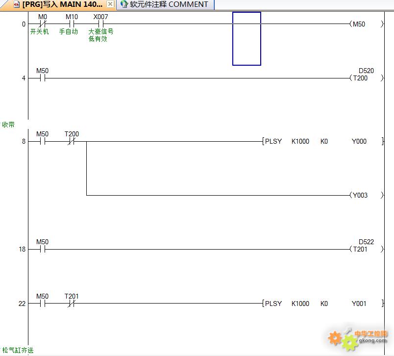

请教:3菱PLC程序,脉冲输出不稳定400HZ-700HZ(不是硬件)

单测试PLSY 或PLSR都波形很好,很稳。应该是程序写不好。所走逻辑顺序没问题,跟我要的一样。就脉冲输出不稳定。

连注析太占地方,这是刚才第1张部分。

不稳定是什么意思?

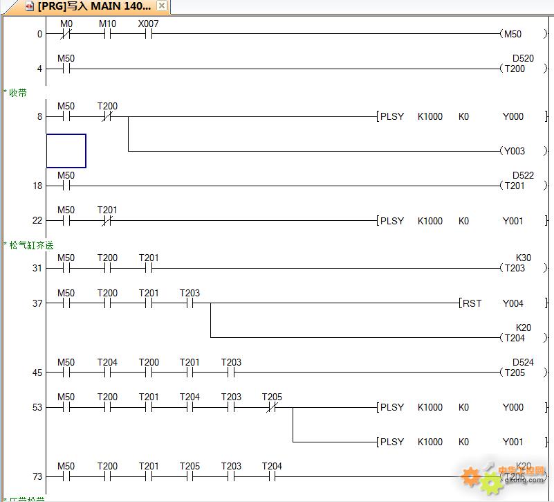

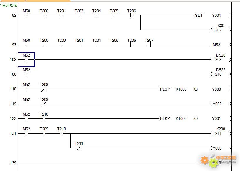

我给的是PLSY K1000 K0 Y0(1),应出1KHZ信号。但信号在400-800HZ变动,并且波形上宽下窄。我怀疑程序有冲突。就这几行,一个下午查不出。菜鸟,只好来麻烦大家。

不稳定是什么意思?
注意:?PLSY指令断开,再次驱动PLSY指令时,必须在M8147或M8148断
开一个扫描周期以上,否则发生运算错误!
难道跟这个有关?但一开启波形频率就不对。
我是用定时器控制发脉冲时间达到控制发脉冲数的。
还时k0那里出问题?这里应给有限数才能正确用?
本意时绕过标志m8147,m8148之类要记,查的东东。
[此贴子已经被作者于2019/3/2 22:14:10编辑过]

在测试时是不是同时试了Y0与Y1,也就是说是不是Y0与Y1都有脉冲发出

发表于:2019/3/3 8:26:21
有,我在屏4个点动键输出波形很好。
[此贴子已经被作者于2019/3/3 8:27:54编辑过]

点动可以,是不是自动时同时接通了两条以上的指令,我看你139步的程序就用了三次PLSY K1000 K0 Y0
我早上一边回复
蛇会大学
一边在想也蒙眬地怀疑是这个原因。
用FX2N同时控制2个步进电机大家怎么做的?
我现在想到可能不正规做法:由Y0常发脉冲,到指定时候由Y0送给Yn要求的时长。这样每个Y口都输出脉冲,当然同时间输出就不能不同速度。
