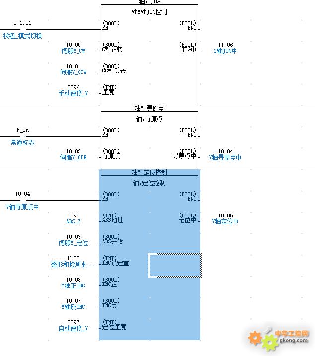

我一般是写成功能块程序,然后调用,如下肯定不会出现重复使用冲突的问题
yi

回复 #9楼 1056128144
貌似2n只能控制一个步进电机。给你百度了下:
FX系列要晶体管型的才可以发脉冲,也就是型号末尾是MT的。
FX2N的MT型号可以发两路脉冲,Y0口和Y1口,频率大概是20KHZ.
两个步进马达,如果是正反脉冲控制的话,则FX的只能控制一个步进马达的正反转,若不需要正反转,而只是单方向的,则可以控制两个步进马达的运转。
若控制方式为脉冲加方向,则可以控制两个步进马达的正反转,两个步进马达的脉冲口靠Y0和Y1控制,方向信号依靠普通输出口即可,如Y2,Y3等。

我控制方式是脉冲加方向。可以控制两个步进马达的正反转。
我问题解决了,按上个回复的方案。之前都是双线圈的问题。

FX2N真的plsrY0,Y1各只能出现1次,那怕你每次用的是互锁也不行。我之前还不服气。
