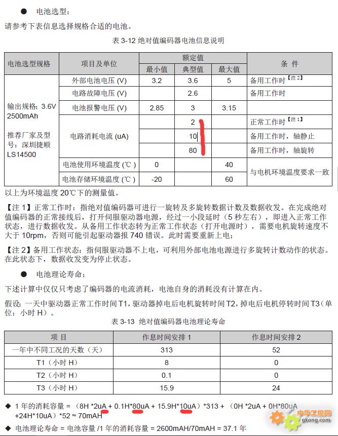

在伺服手册上看到的绝对编码器耗电的计算

在工作时还有2UA的电流消耗,驱动器不给电池充电吗?

看着像汇川伺服的说明书。绝对值耗电量很小的,有些设计是电池和驱动器电源连接(之前碰到的杭州芝山伺服),还有碰到德欧的伺服是直接电池供电,能管三年左右。

是汇川伺服手册

呵呵;3.6V的LS14500电池都是一次性的后备电池,不是充电的;

伺服上边没有用充电电池的。

最后一行,理论寿命37年,就算折半也有18年,楼主不要担心的
