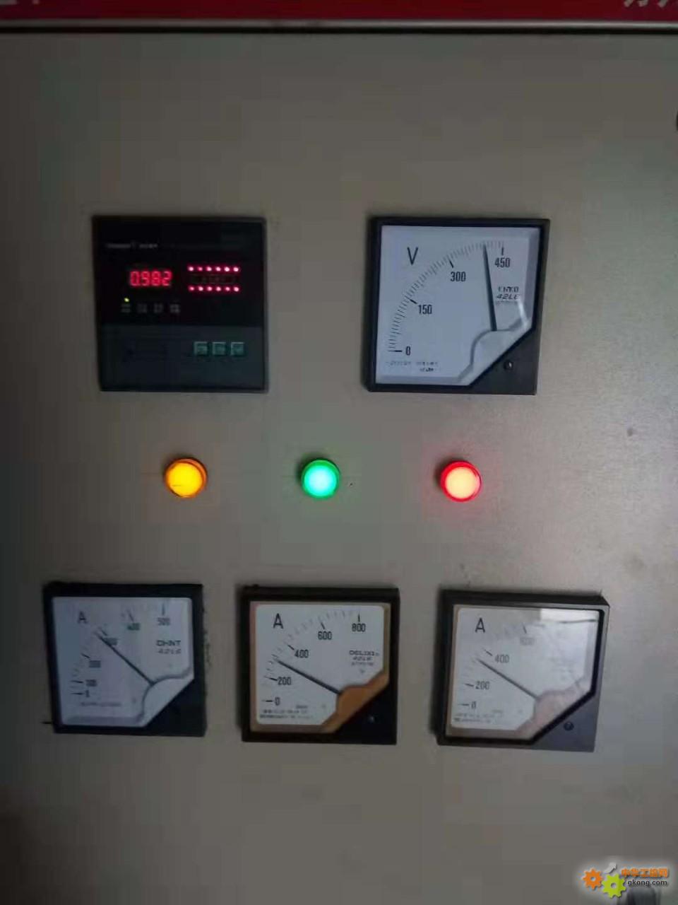

该问题,有一段时间基本正常或未见异常;早几天又出现情况,可判断为补偿控制器的问题,已建议更换。

大家看一下电容补偿的重要性
 变压器S11-400KVA油寖。设备累计接近400千瓦基本轻载,这是一条粉砂生产线。补偿前总电流600-650安之间的补偿后又发重了

大家看一下电容补偿的重要性
 变压器S11-400KVA油寖。设备累计接近400千瓦基本轻载,这是一条粉砂生产线。补偿前总电流600-650安之间的补偿后,总电流350-400安左右补偿电流接近300安

从上图片看这个电容柜有问题。主要是补偿电流不平衡,看是电容,接触器,熔断器等那里有问题。正常是电流是平衡的。

    这是我在现场加装的三只电流表  1 是补偿电流 2,3 是总电源电流,

电容控制器显示超前了,所以电容退出属于正常的啊。还有一个就是你的单个电容的容量是不是过大了。以至于补偿通断太频繁了。
