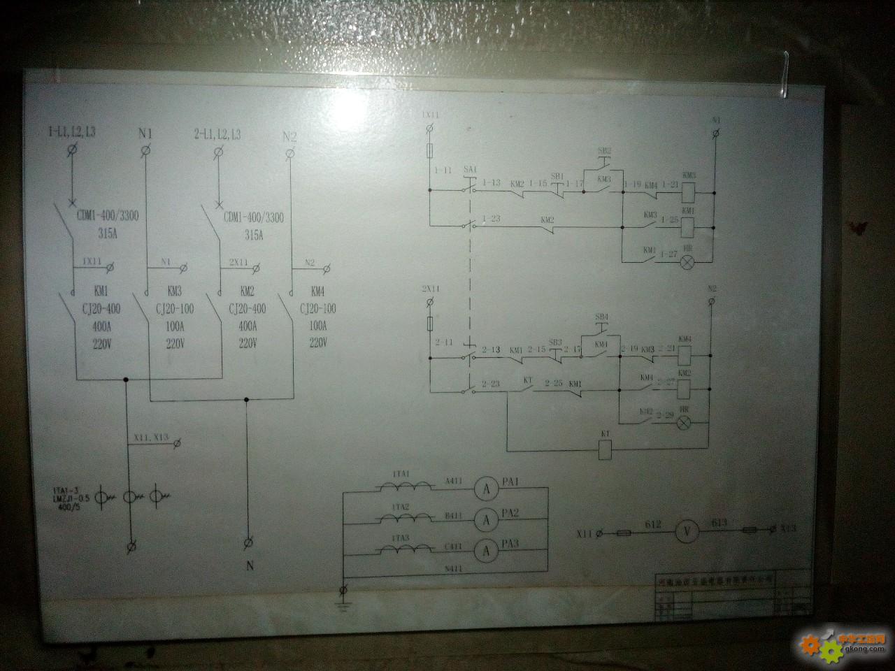

下图时间继电器KT作用?

双电源接触器有互锁,KT作用?

在SB4没闭合的情况下,延时启动。

KT作用:是SB2及SB4发生同时动作接合时,延时错开接触器动作,从而避免控制紊乱吗?

谢谢2楼,你说的对。

好像图纸有问题,SB4没闭合情况下延时启动,并不是实现自动备自投功能呀?

控制电源一通电,KT线圈就带电了,这样的延时功能作用并不是备用自投功能。

觉得KT线圈,应该由KM1常闭控制。

觉得KT没啥用处呢》?

KT估计并不是延时备自投功能。这个电路的控制原理因该是什么呢?请大家帮忙讨论一下。
