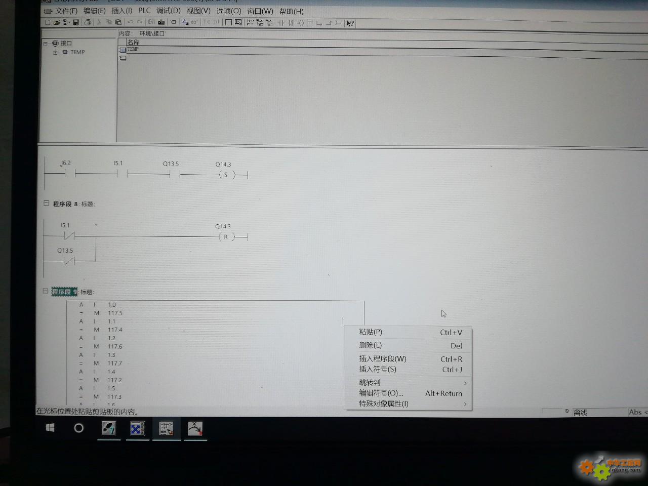

新调的设备程序,奇怪,一半梯形图,一半语句指令表,难道我编程软件出了问题?大家都交流下,怎样把统一起来呢?这段单独语句指令表程序也转换不了梯形图?

现在很多软件都支持梯形图和ST语言混合编程。

梯形图简单易调,语句表嘛,你还要多学习。

程序看少了,这个是正常的!!
将该程序段中的:
A I0.0
= M117.5
A I0.1
= M117.4
按每两行拆分为一个Network,你就可以转换了。不过这样写程序的确不够优雅,优雅的写法是:
L ID0
T MD117
Good Luck~

YXBK :是不是编程软件有这功能,可以不同的程序段显示不一样
pqsh :把那段指令表照全一下,是不是有不能转换成梯形图的指令。

西门子的很多这样,
可以全 转为语句表。

位不是对应的吧.

用监视模式调试看一下在哪个地方出问题
