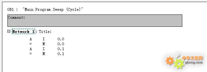

以下是引用hnhyczj在2019/2/23 19:43:50的发言:
这个是正常的,大型的PLC都是混合在一起的,还有功能块。
请问能不能全部统一转梯形图呢?怎样转?求指教,谢谢您!

#12楼
这个不手动切割语句表,是转不了的,只要有一个以上的逻辑串就转不了

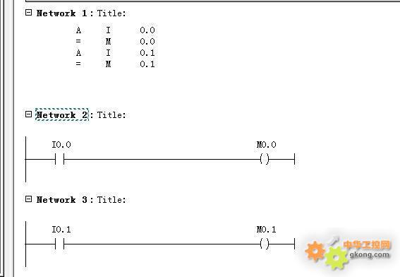

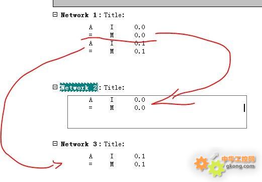

#17楼
以下是引用m13642735011在2019/2/24 16:03:29的发言:
怎样切割呢?求指教
在前面的回帖中我已经说过如何分割了。
请注意:
1、分割前必须确认语句表的指令梯形图是否支持,例如在早期软件中,梯形图不支持间接寻址,因此这类指令是无法转换为梯形图的。
2、梯形图必须一个网络段只能有一组输入,一组输出,无法在一个网络内实现多组独立输出。
如果早先程序如下图:
那么请根据梯形图规则进行分割:
分割后程序可以正确显示。
