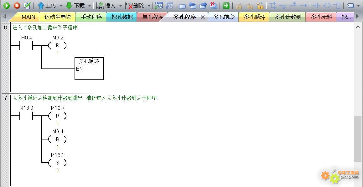

。。。。。估计是觉得我写的不好,还有待提高。

各施各法,程序最终的目的是完成需要的控制,只要不出错完成任务就得了,举个例子,一个起保停控制都有好多个写法

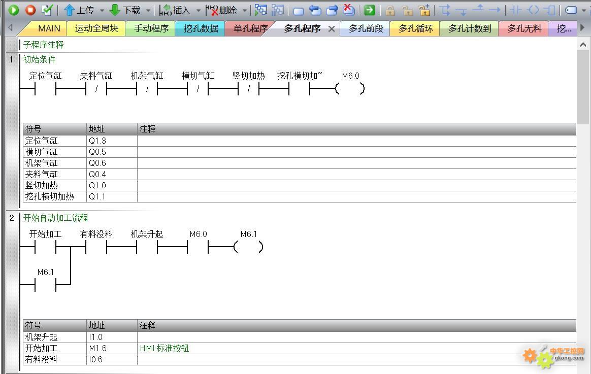

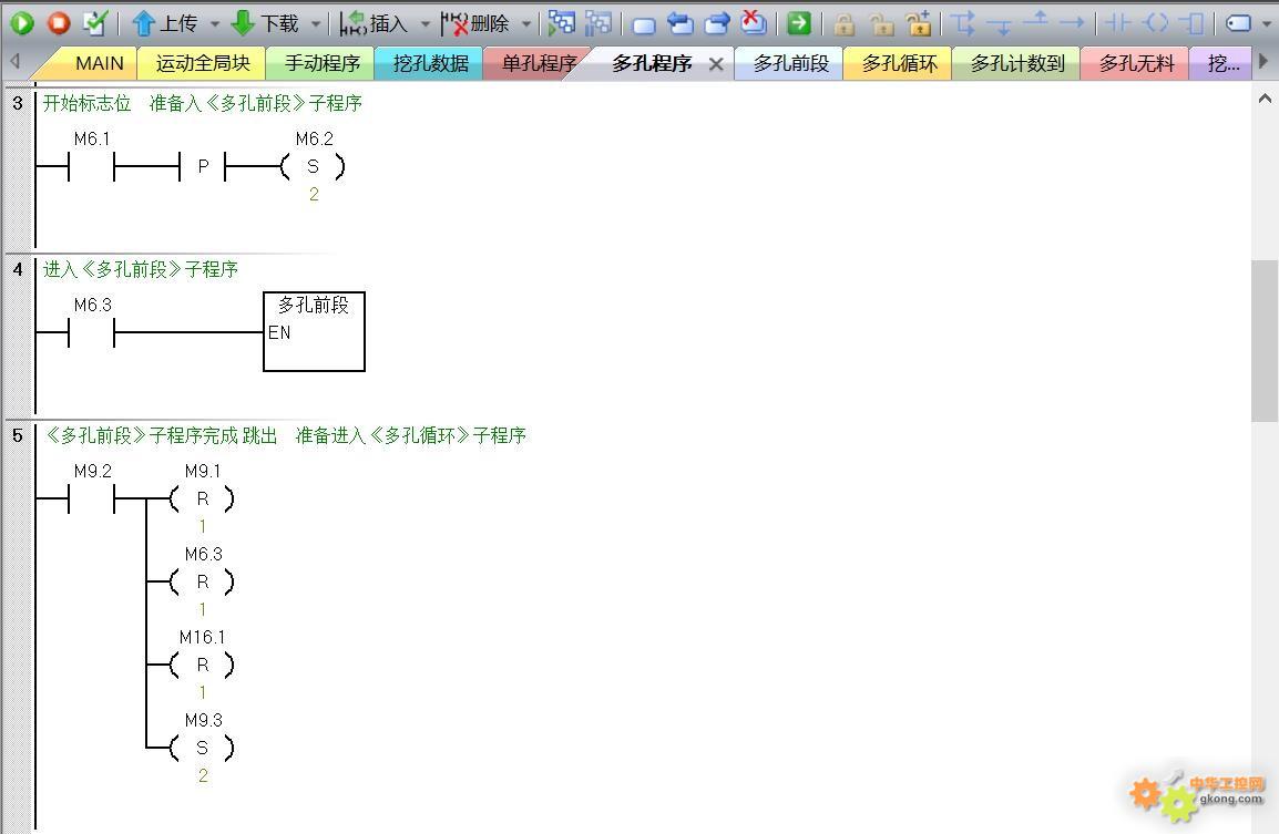

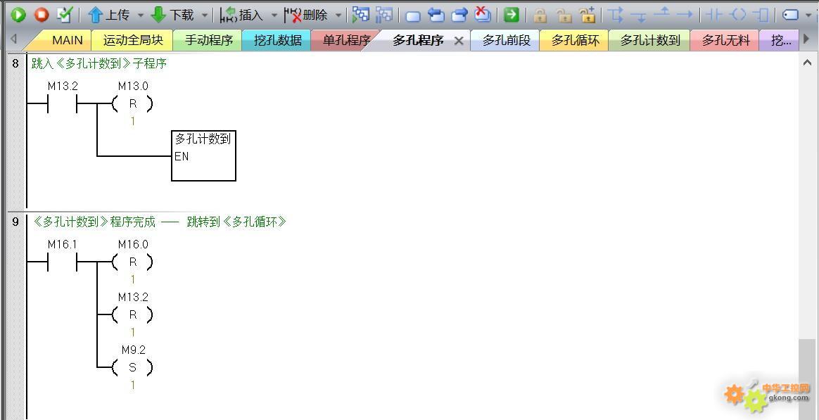

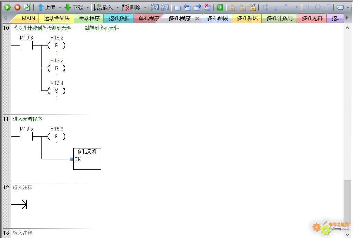

。。。。。。 我写程序喜欢把工艺环节做一个规划,然后根据工艺做成一个个子程序,
然后在程序中调用。某段工艺要用就调用相应的子程序,不用就断开。
像我贴出来的这个程序,某个工艺做完就跳出,并断开,再进入另一个
工艺。。。。。
高手可能另有想法。

这种一步一步的,用顺控可能好点。

。。。。。用西家的 1200 因为没有顺控指令,于是就用置位复位来写。
导致现在习惯用置位复位来写程序了。现在 SMART 我也是用
