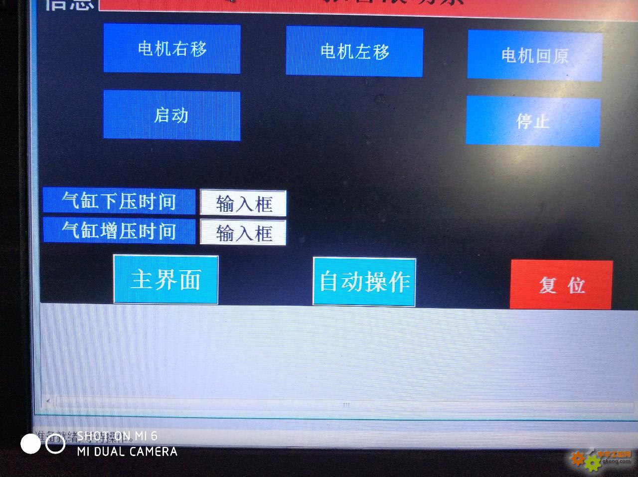

  刚入职一家公司不久,公司不知道从哪里弄了一个改造案子,用的是昆仑通态的触摸屏,PLC用的是欧姆龙的,我面试是说了熟悉威纶,信捷,台达触摸屏,PLC熟悉松下,三菱,信捷,这个东西搞了大半天,他们问了好几次,程序写好了,就是屏没有弄好,不知道这个昆仑屏怎么用,十万火急,求救!只需要一个简单的触摸屏的程序就好表情表情表情表情

哪个型号的屏,哪个型号的plc,打算用什么口什么协议连接?

楼主所谓的屏没有弄好是什么问题?
通讯不来?
编译不来?
连接不上?
这个不同问题对应的方法不相同。建议去官网看看案例或者论坛逛逛!

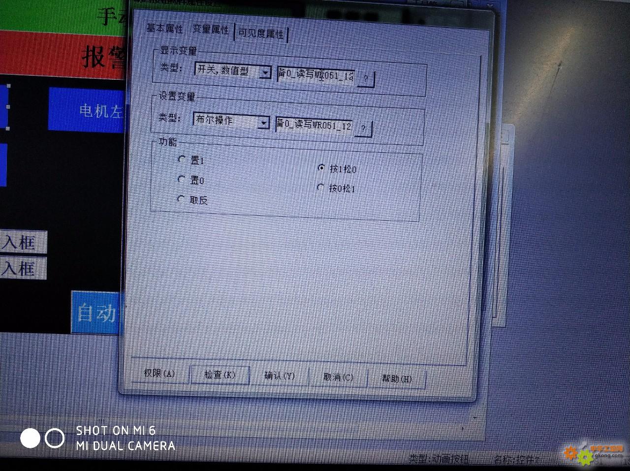

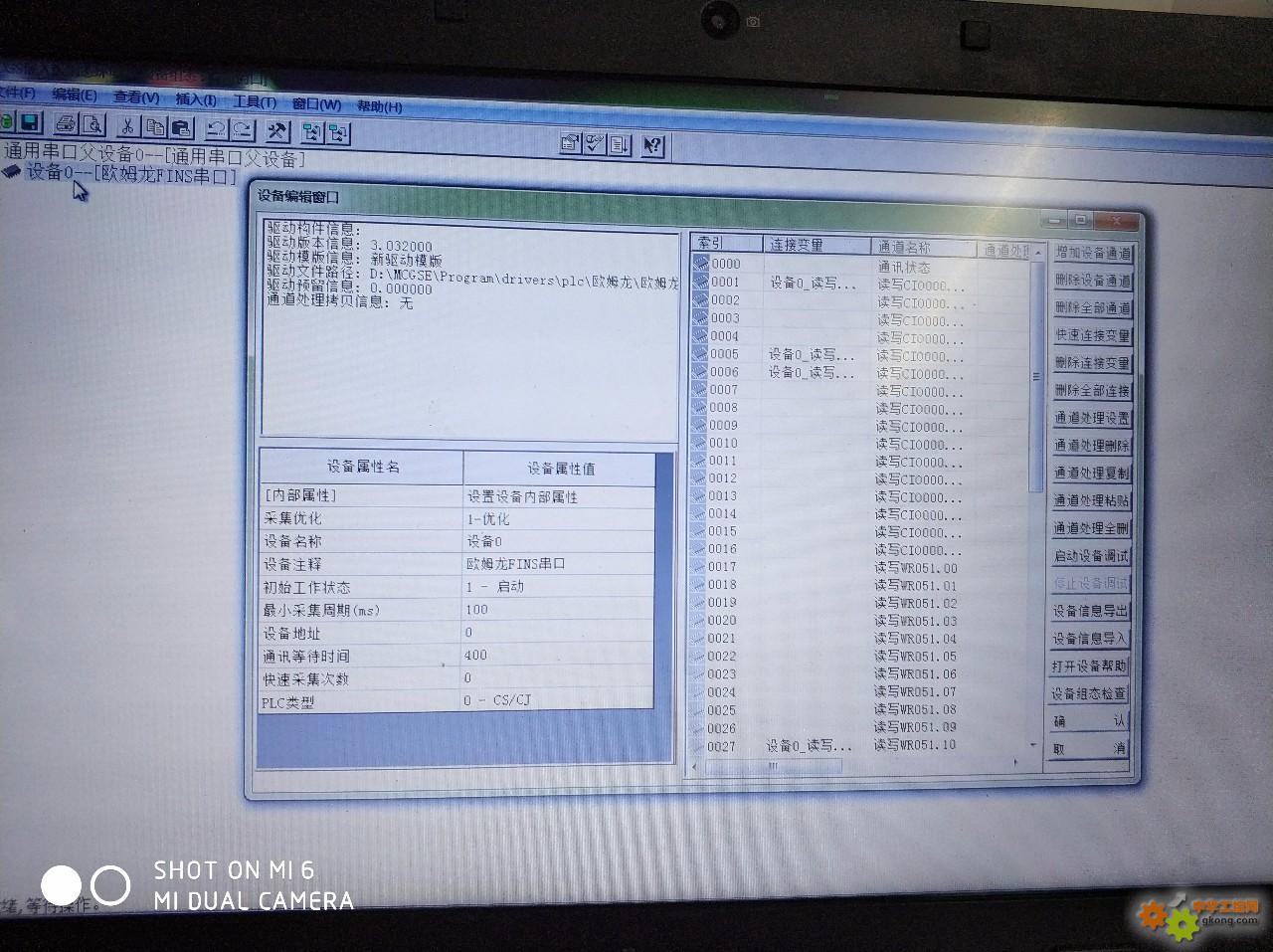

我想问一下.PLC内部的W51.11,在昆仑触摸屏里面应该设置多少?

看图片,楼主的屏不是把按钮都做好了么

这个我看了,昆仑与松下我还能弄起来,就是欧姆龙与昆仑不太懂,比如松下R1,昆仑触摸屏是R00001,欧姆龙W0.01在昆仑触摸屏里面设置多少呢?

按道理来说,掌握一种什么品,另外一款箱蕾丝昆仑通态触摸屏也是非常方便能用,但是他必须要关联一个串口父设备,然后再字设备找下锁定的牌子的新品牌的协议就可以了
