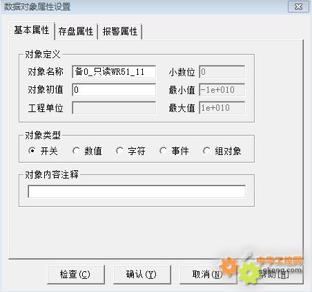

这个我看了,昆仑与松下我还能弄起来,就是欧姆龙与昆仑不太懂,比如松下R1,昆仑触摸屏是R00001,欧姆龙W0.01在昆仑触摸屏里面设置多少呢?
实在不行电话一下技术支持

W就是M吧,中间继电器

我想问一下.PLC内部的W51.11,在昆仑触摸屏里面应该设置多少?
可以在实时数据库内新增对象就可以了。

MCGS的技术支持还可以吧!直接打400电话咨询!这个屏和欧姆龙PLC通信,如果是CP1系列、走串口的话,多半是hostlink协议!
