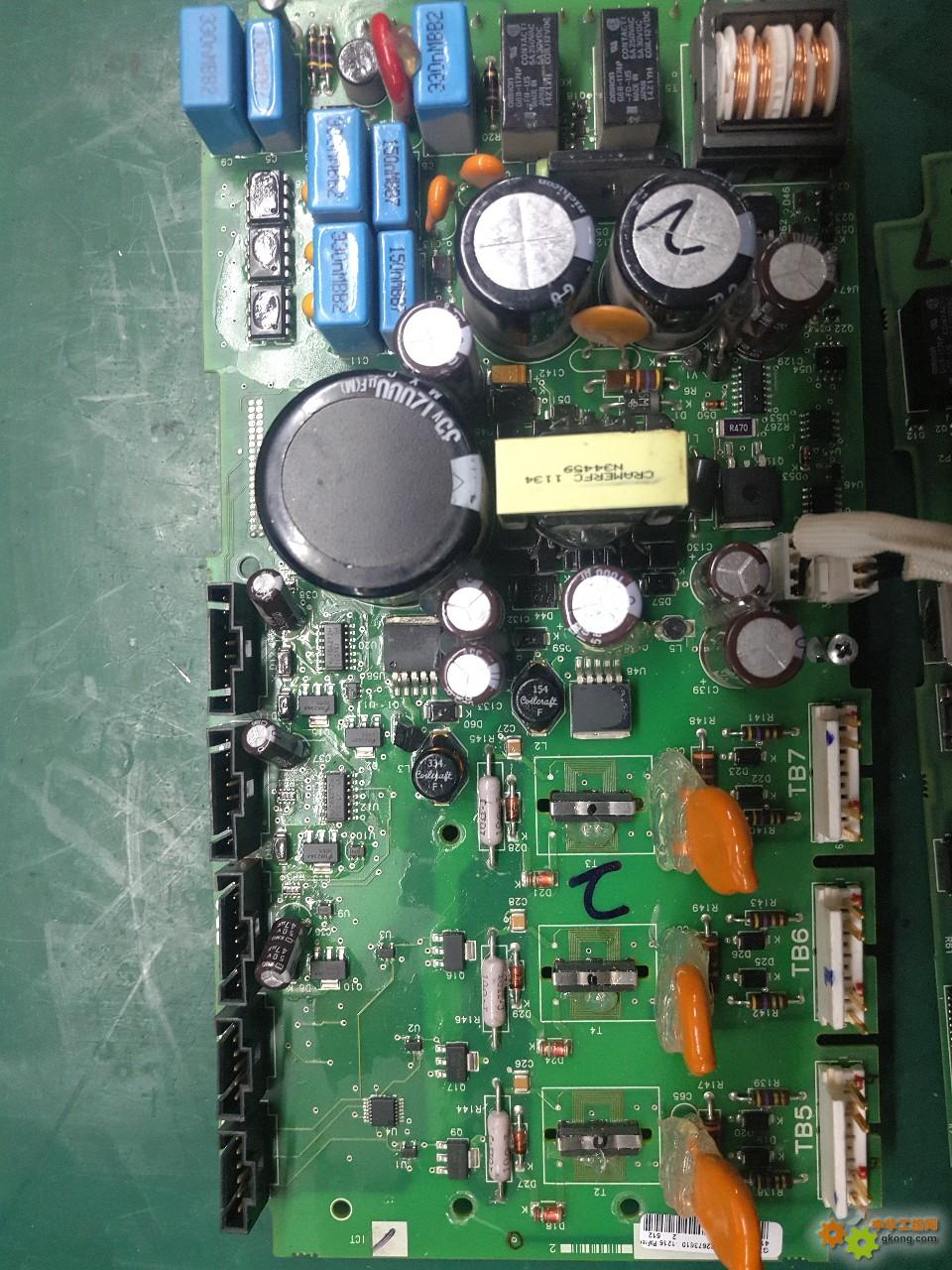

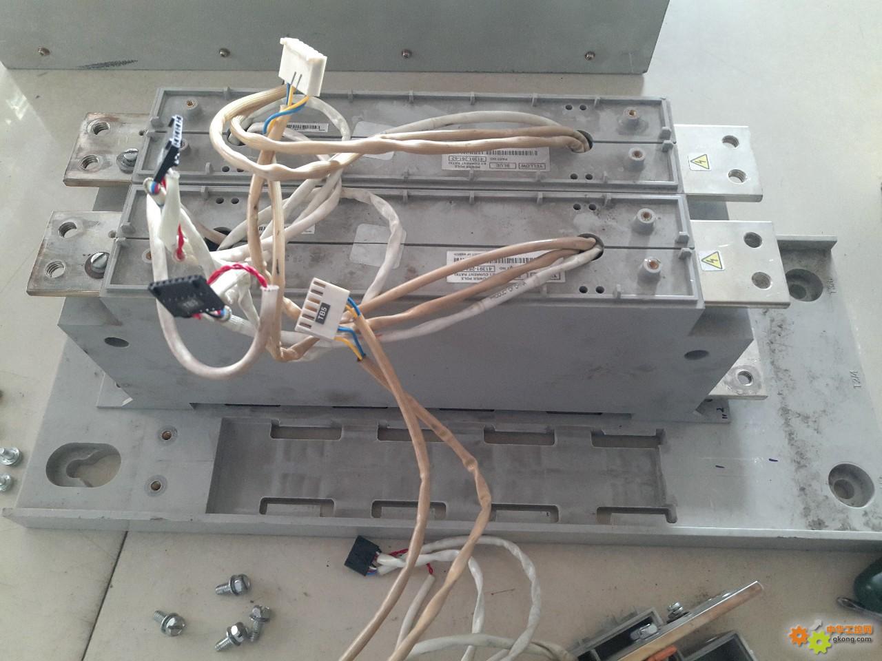

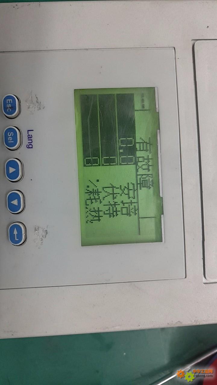

文件夹翻了半天没找到变频器以外的图纸,上个高清图吧,肯定有检测.过热都出现了,温度检测有问题?没见过这种机器,看了下说明书,明明有参数可以监控ABC三相电流

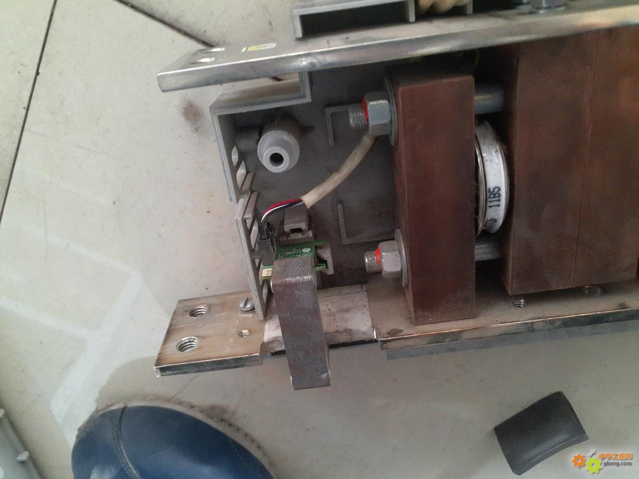

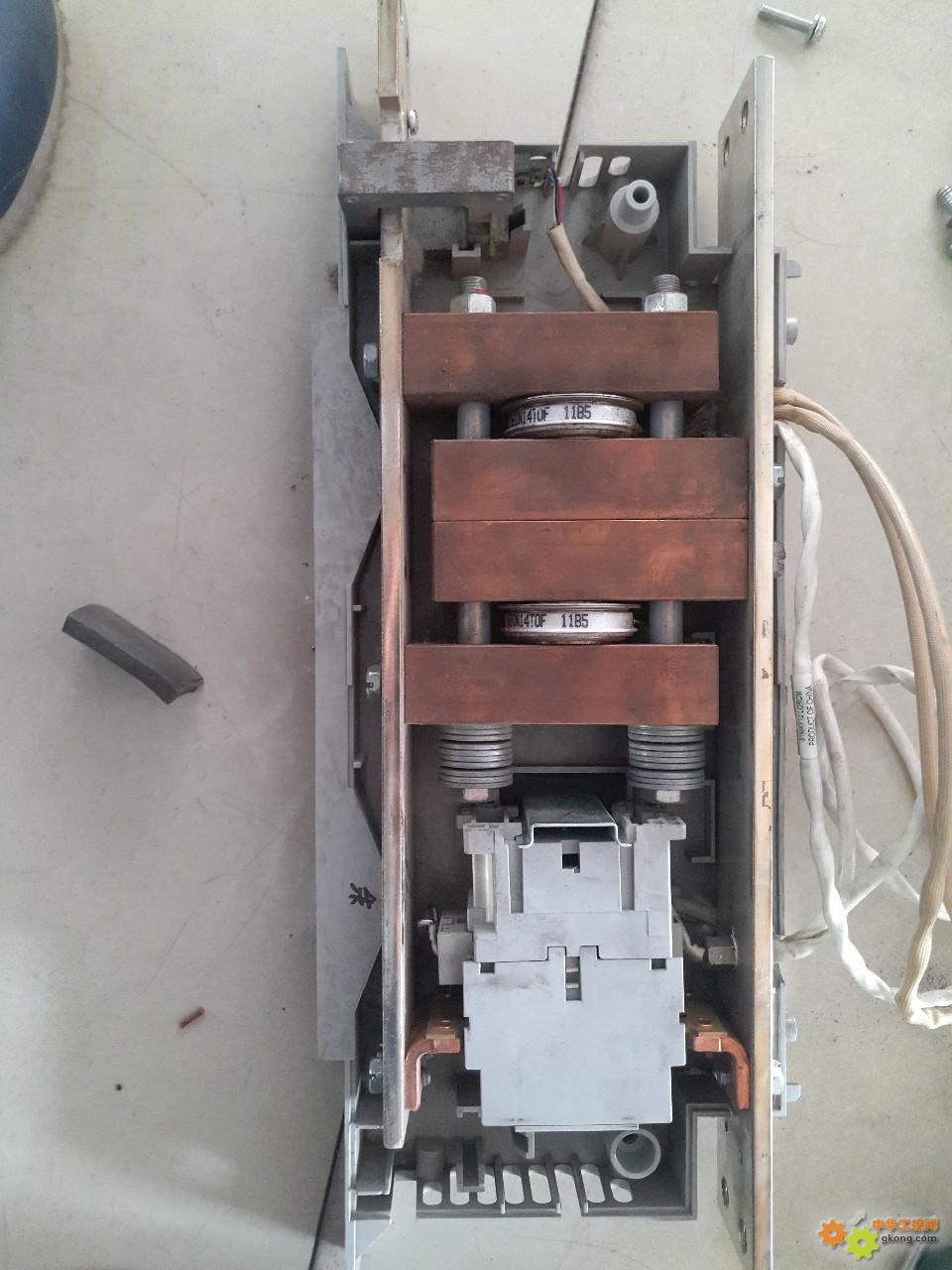

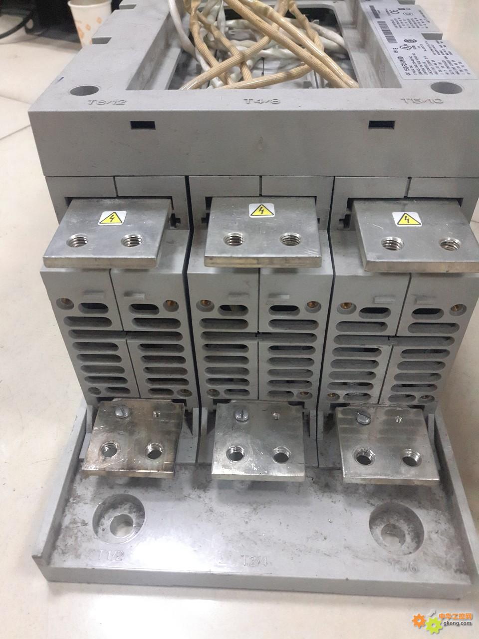

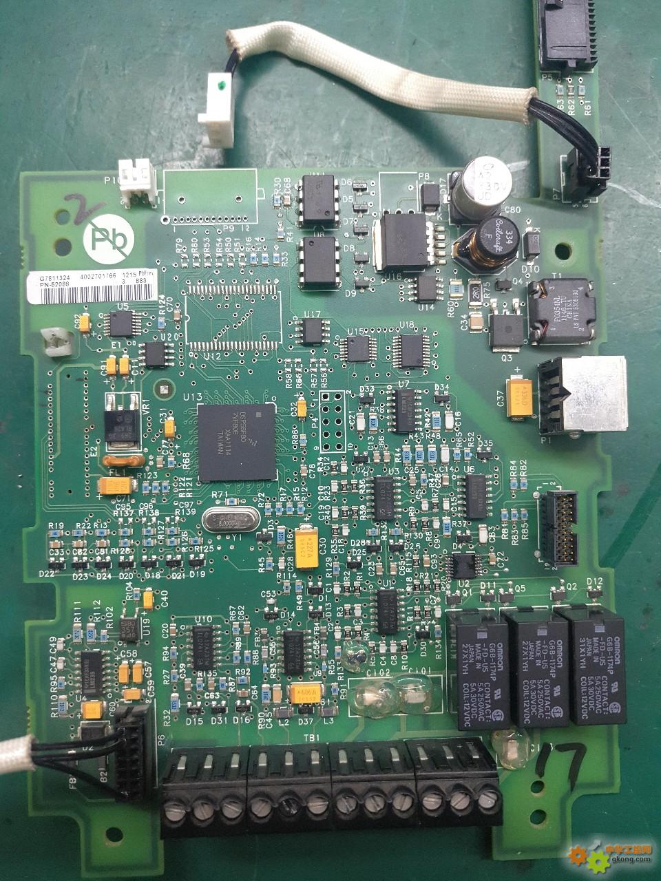

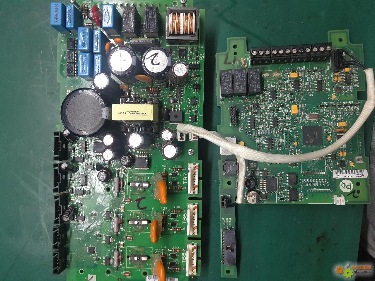

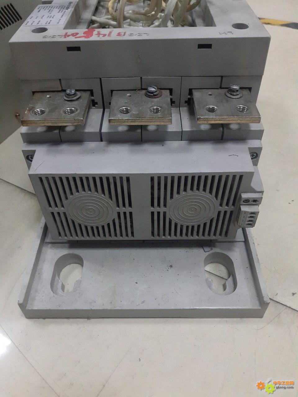

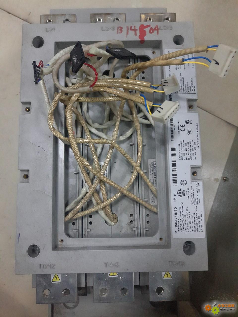

各位受累了,帮帮忙

缺相或可控硅有坏的。可能上管【某相】没有触发。

我也觉得至少把下面拆开看看

回复 #12楼 gku0223KKXxJ
底座是好的,换过好板子,机器正常。

#15楼
回复 #13楼 AlsacePMuhLG
底座是好的,换过好板子,机器正常。所以就一直没拆开过底座。

根据我的维修经验,应该是驱动板的问题。因为没有接触器合,所以每启动一次,热系数过高,因为启动时是可控硅控制电流,是运算出来的
