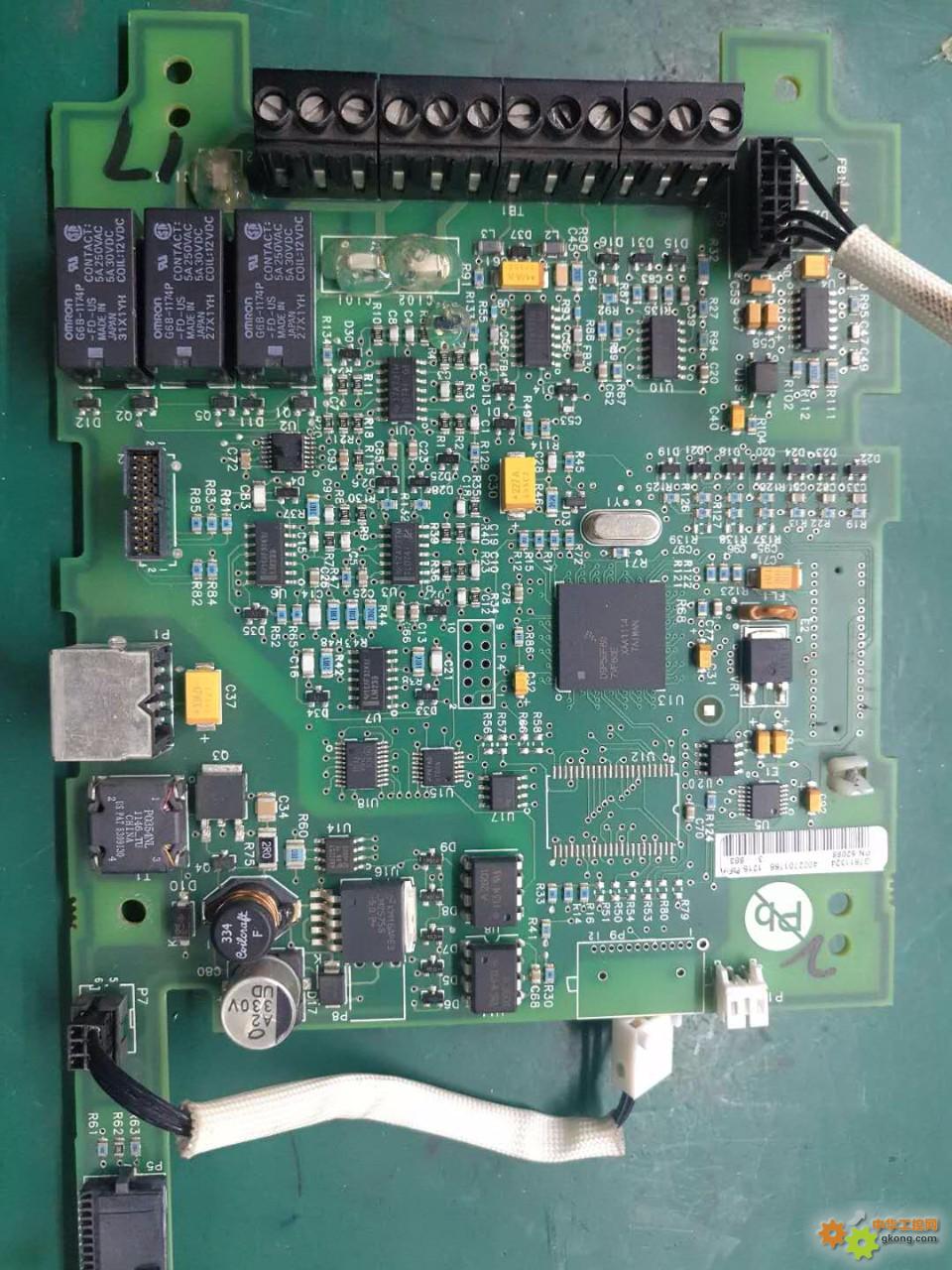

开机正常,显示正常。端子16/18脚接开关,开关闭合后,软启动器启动,电击转一下,启动器报错22.查询说明书,错误码22解释为过载。电机过载、过载参数与电机不匹配。该机器所连接的电机参数均未变动过。麻烦问一下各位大神,是什么原因啊!!在线等
初步考虑,问题就出现在这个小板上,但是找不到具体问题,麻烦哪位给指点一二,

怀疑是不是机械有卡顿,造成过载

应该没有,电机空转,什么都没带。而且电机测试过 是好的。现在不知道该怎么往下修了!!!!

楼主这个是一直使用过程中,突然出现的过载问题,还是第一次调试工作。

使用过程中,出现过载,然后换测试电机,仍旧这个问题。

进行倒板,CPU版换到那个机器上,那个机器上出问题,初步测试CPU板上电阻三极管二极管什么的都没问题。芯片25P10VP/A82C251/ADM706无法测试外。其他芯片均通过测试。。。

目测一个是存储器,一个是CAN通讯,一个是电源管理芯片,跟这个故障毫无关系啊

是的 是的 接入380V,开启后瞬间,报错22过载,关闭380,按ESC返回,耗热百分比上升至120%。这个指我个人感觉肯定不对。但是主板上也没看到有霍尔或者是热敏电阻一类的器件啊,,,,,两天了,毫无进展。

楼主是原因造成耗热百分比这么高?

现在找不到原因- -!!!如果不带负载的话,电压400V左右,运行两秒,耗热1升到8报错无负载。
