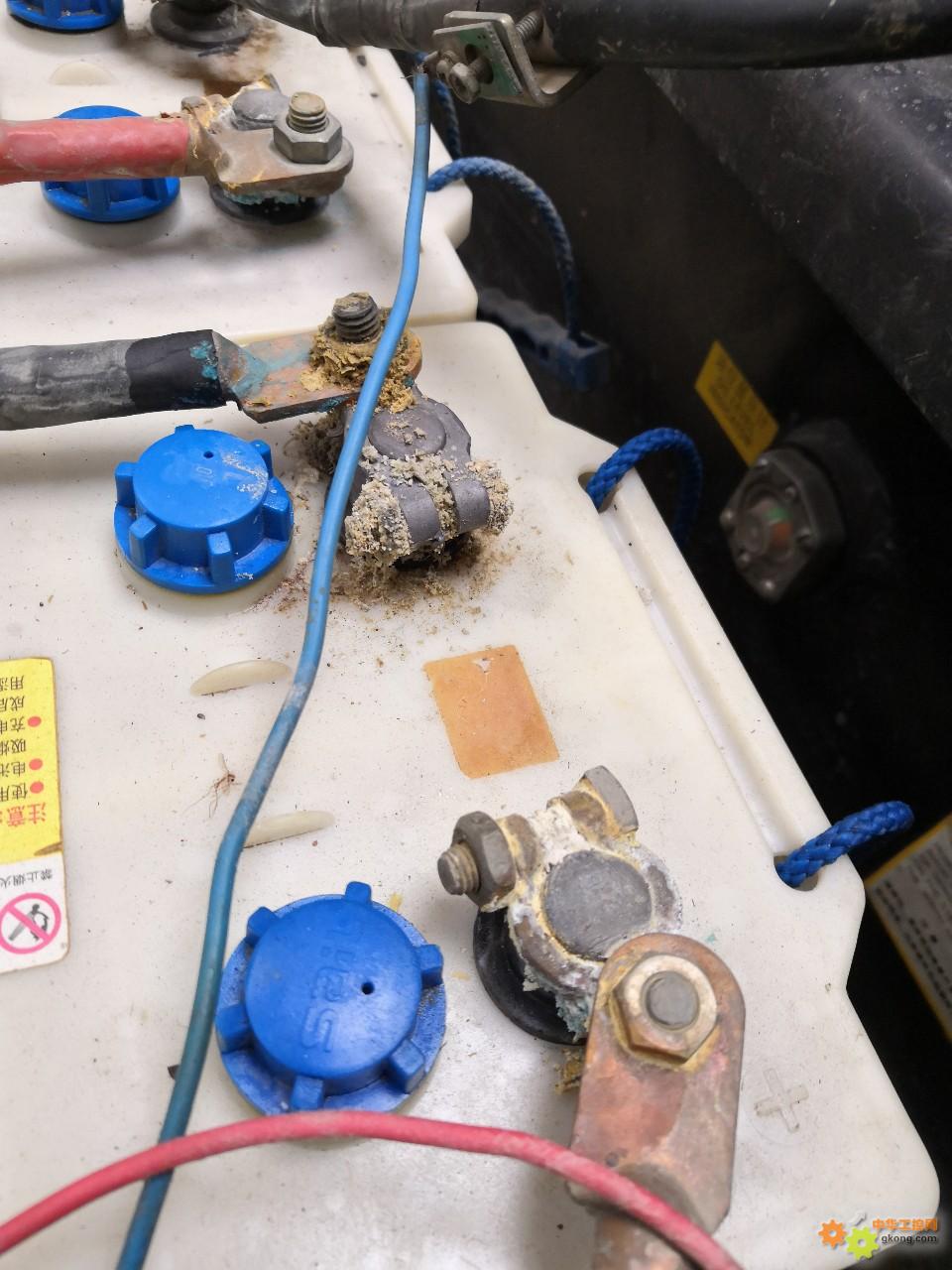

发电机组启动电瓶的桩头老是有这种毛絮类的东西是怎么回事?

这属于电瓶桩头氧化现象吗?怎么解决呢,听别人说用开水冲一下就好了,还有的说用凡士林或者那种油性导电膏涂抹上就好了?有大神可以详细解释一下吗?

这不是毛絮,是电离氧化后的物质。电化学解释是什么?可以查一查。与空气环境中的杂质有关?或者是铜锈?

只知道蓄电池某极(忘了正负了)不能用铜的连接,会产生铜绿.

我们一般都是抹黄油的

楼上说的对,抹黄油能解决这种现象。

开水冲是最快的处理方法,清理完之后紧一下螺栓,注意别用力过大,铅卡子易断,再抹点黄油(我不喜欢这种方法,宁愿定时清洗)。

氧化渣

我们这一般抹黄油解决,汽车上的电瓶也一样……

这种现象属于蓄电池内电解液(稀硫酸比重1.28)与桩头发生的氧化作用。我们都是采用开水冲洗,然后再将螺丝重新紧固。

这个和环境有关系!
拆开来清洁干净后抹上黄油或者其他隔离用保护品
