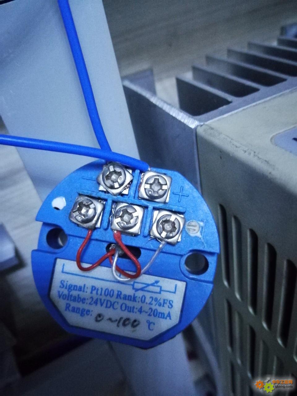

我有个温度变送器是4-20MA的电流信号,经过隔离信号转0-10V?请问一下用标准化在公式应当填写那些参数,变送器温度量程0-100度,PLC自带两路0-10V模拟量输入信号,求解。我已经用西门子论坛那个案例项目程序下载了。我修改了MAX?MIN?就是不知道温度是不是一致?

上面的温度变送器是电流信号我通过隔离器转的电压信号 用本体的电压信号模拟量输入,实现温度转换及标准化公式,主要就是验证我的做的程序符号设计内容,是否可以准确
