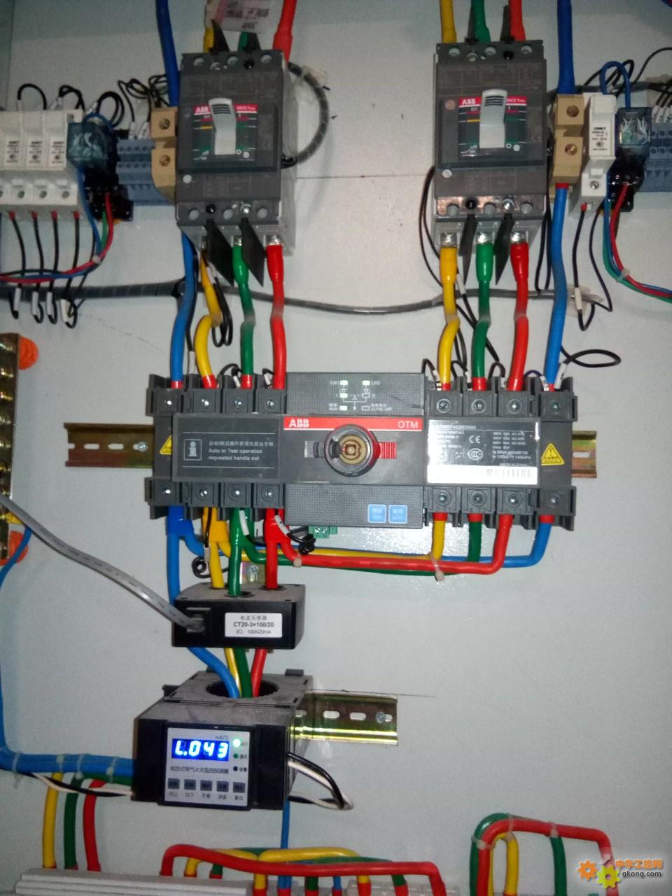

施耐德双电源开关连看都未看到过,但我所接触过的ABB双电源转换开关是还可以的(附图片)当一路发生故障时它能自动转换到另一路,时间不会超过20秒。也可手动投入转换也很方便,速度快差不相同时间。

这个东西还真是需要人工取验证一下,我们的末端双电源切换上次趁着高压倒负荷的时候一人一个看了一下,看看是不是能正常动作,主供停掉自动切备用,主供恢复后会切回到主供。我们用的abb。
