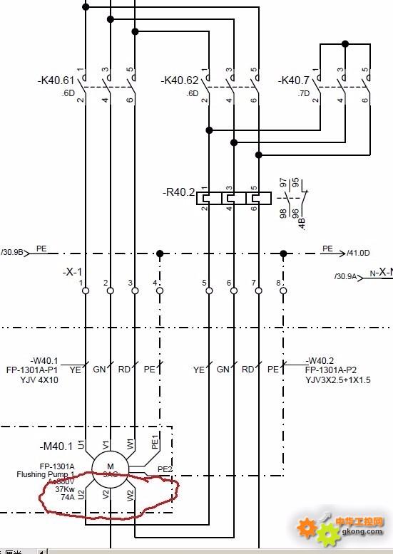

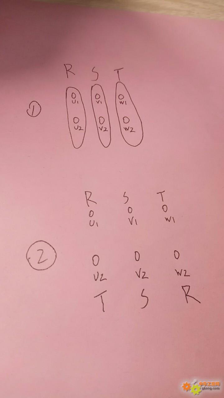

之前发过贴问过图一中负载U2 V2 W2是否正确问题。各位大神都说对。 本人接触星三角 高低速少。
之前做了一次高低速风机,有个师傅说电机留个接线柱要如红图中圈1中那么接,上下要为通项。如果上下不同项会烧掉电机,如圈2
但是第一张图白色图纸我画红圈那部分就是上下不同项了,是特定电机还是什么原因。
祝福各位师傅新年快乐!提前拜个早年吧!

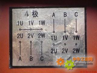

你找个电机接线柱实图看看就清楚了

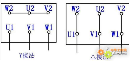

不管怎么画法,经过三角形用接触器后肯定是不同相的。
只是一般电机都提前排好了上下端子,方便短接片连接而已。如图:

从第一张图中可以看出:U1与V2同相;V1与W2同相;W1与U2同相;U1U2/V1V2/W1W2分别为电机的三个绕组,通过接触器的切换,启动时将U2、V2、W2通过星接触器将其短接成星形连接,运行时通过角接触器将电机转换成三角形连接。

双速电机两种速度的转换与普通星三角不同,因为双速电机线圈有多种绕法组合,有许多的线圈绕法本身就存在高、低速的反向,高低速不同的速度方向,在实践中肯定不能用,为此,必须将其反相。

普通电机接线盒内6个端子排列如2楼和3楼所给出的,而双速电机接线盒内6个端子排列则如下图所示。

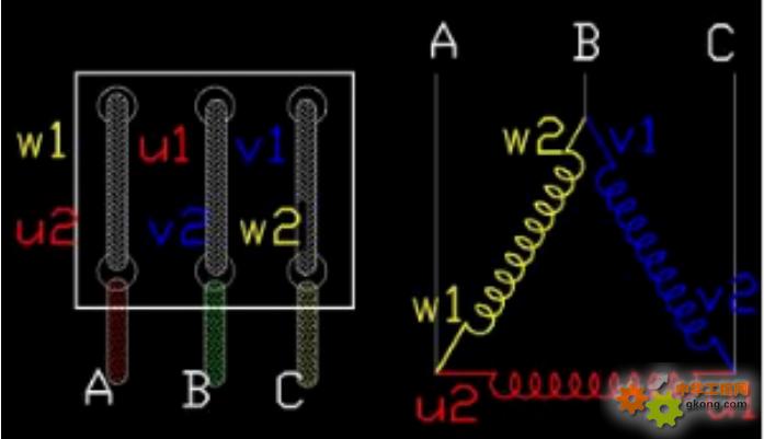

你先把同相和同绕组的区别分清楚再说,图中是接不同绕组和不同相不是一个概念。。电机上标U1与U2为一个绕组的头和尾。。你要是敢把U1U2两接一起试试看。。
